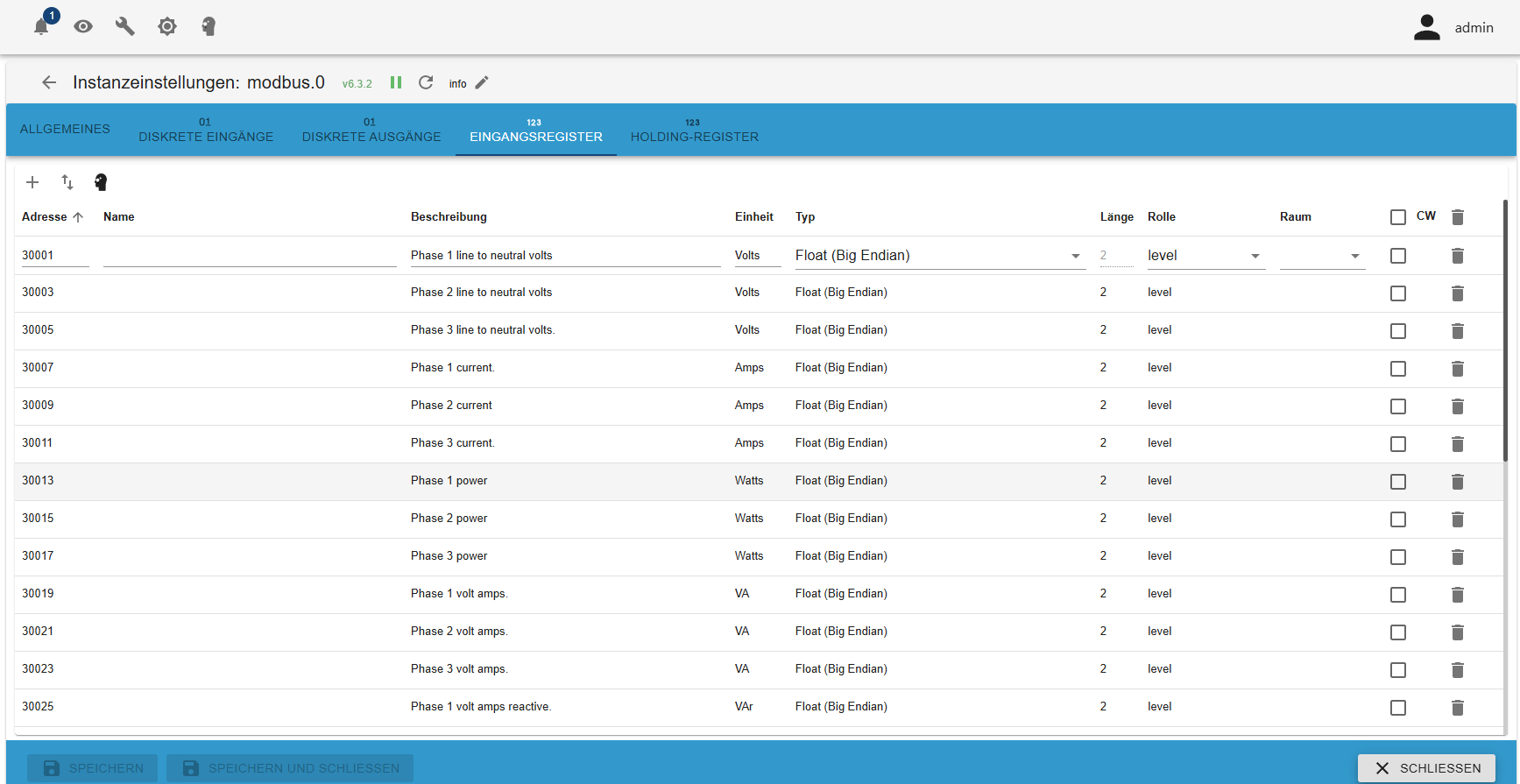

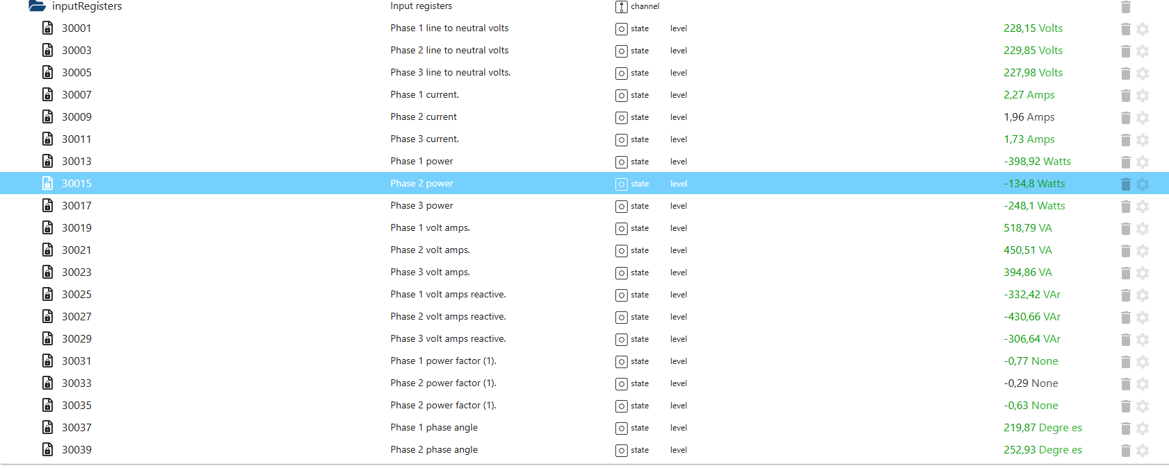

Ich schaffe es, dass ich die Daten von Smartmeter SDM630 in Iobroker per Modbus Adpter auslese, aber ich schaffe es nicht den WR die Daten zuzusende.
Ich habe in diesem Forum https://www.photovoltaikforum.com/core/ ... d-10k-pdf/ die Modbus Regelung von WR gefunden.
Leiden scheidere ich wegen Fachkenntnissen daran und weiß nicht wie ich das in den Modbus Adapter in IObroker eintragen muss.

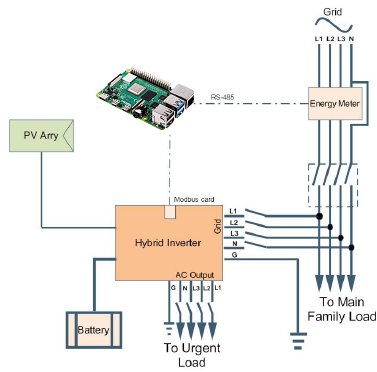

Um kurz zu erklären wie ich vorgehen will um diesen Projekt umzusetzen!
Ich trenne die Modbus Verbindung von SDM zum MPI 10K und setzte dazwischen ein Raspi ein die die Daten von SDM auslest und dann so wie ich es brauche zum MPI 10k schickt!
Jetzt stellt sich für mich die Frage wie schaffe ich es diese Daten von Raspi zum MPI 10K zu senden!
Muss ich einfach die Daten von SDM in HOLDING Register eintragen und per Blocky Script jede Sec den Wert was ich brauche aktualisieren?

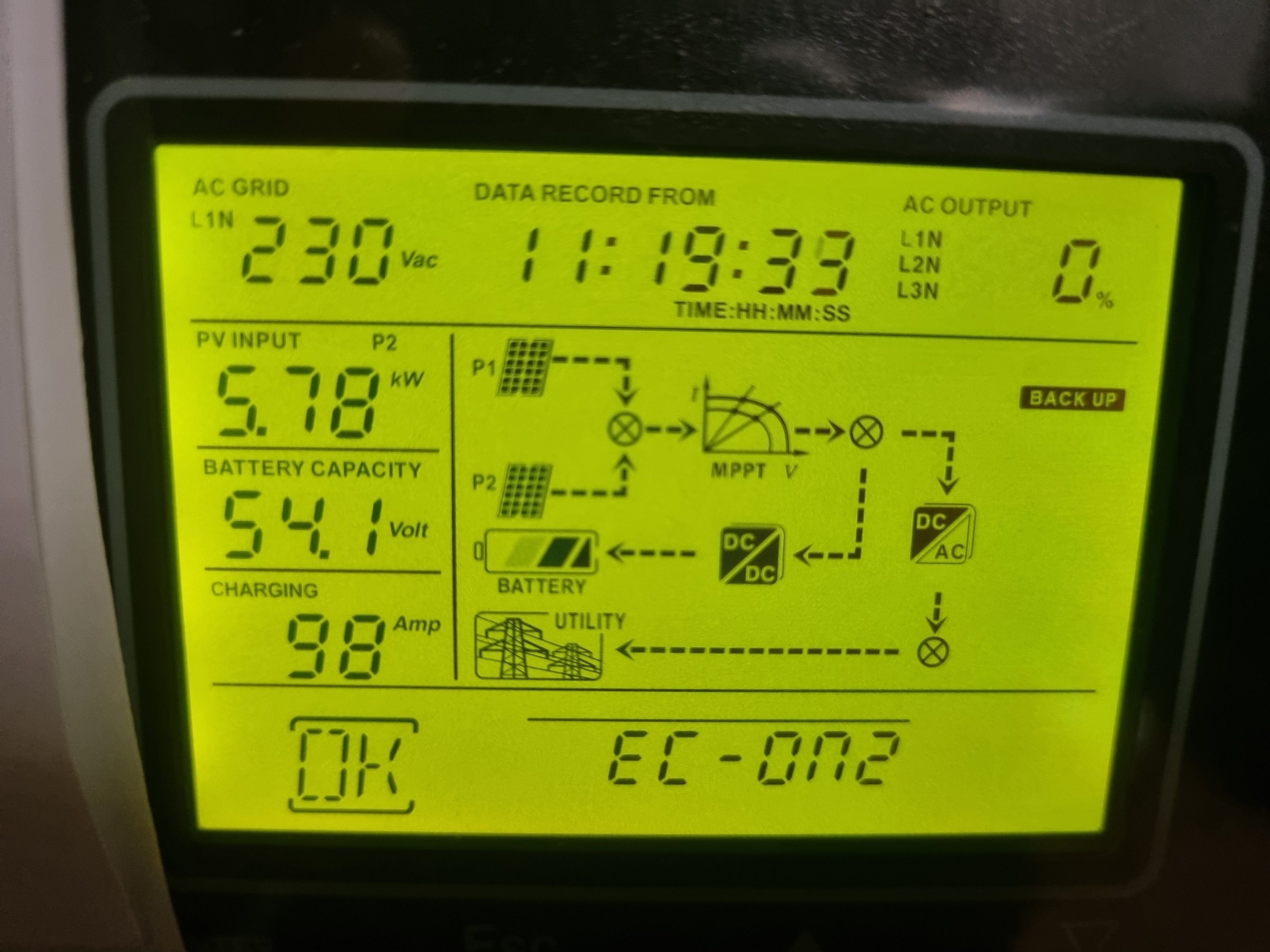

Und die MPI 10k baut dann selbstständig eine Verbindung auf und im Display erscheint da das EC-ON2?

Du stellst dir das viel zu einfach vor. In deinem Fall wäre der SDM Master und der Raspberry Pi. Das geht aber nicht, denn es darf nur einen Master im MODBUS Netz geben.

Ich benutze beim Raspi 2x USB to r485 Konverter somit sollte ja der was zum SDM630 geht der Master sein und der was zum MPI 10k geht der Slave sein
Zusätzlich kann man in iobroker 2x Modbus Instanzen installieren.
Nur ich weiß nicht welche Register der MPI braucht damit das EC ON2 im Display angezeigt wird 😞
