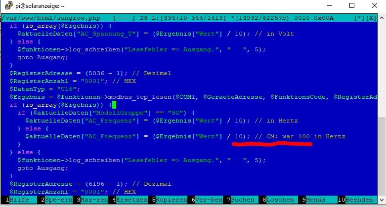

ich habe etwas gefummelt und mit dieser Änderung ( Teiler 10 statt 100) das Frequenzproblem geheilt - war das eine gute Idee?
Kann man eigentlich zwei Verbindungen gleichzeitig über die LAN-Schnittstelle des WR aufbauen? 1x für Solaranzeige, 1x für Home Assistant?
Gruß und Dank
Christian
