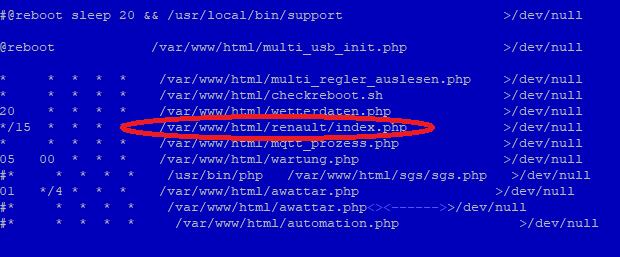

Wenn ich nun aber einen Cronjob anlege (alle 15 Minuten), dann wird dieser einfach nicht ausgeführt! Ich habe in die "index.php" einen Befehl eingebaut, der protokolliert mir in einer log-Datei wenn diese Datei aufgerufen und wieder beendet wird. Das funktioniert auch so weit beim manuellen Aufruf.
Aber leider wird der Cronjob nicht aufgerufen!

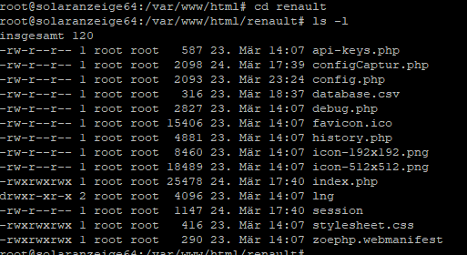

Die Datei sollte auch alle Berechtigungen haben, da ich sie mit "chmod 777" entsprechend berechtigt habe.
Warum nicht? Kann mir jemand helfen?
Im Anhang meine Crontab, das Verzeichnis "renault" und die Datei "index.php" im Verzeichnis Renault

Hallo Helmut,
die Antwort ist einfach:
Entweder ändere die Zeile in der crontab so:
*/15 * * * * php /var/www/html/renault/index.php >/dev/null
oder
trage als erste Zeile in die index.php folgende Zeile ein: ( noch vor <?php )
#!/usr/bin/php
oder
#!/usr/bin/php
