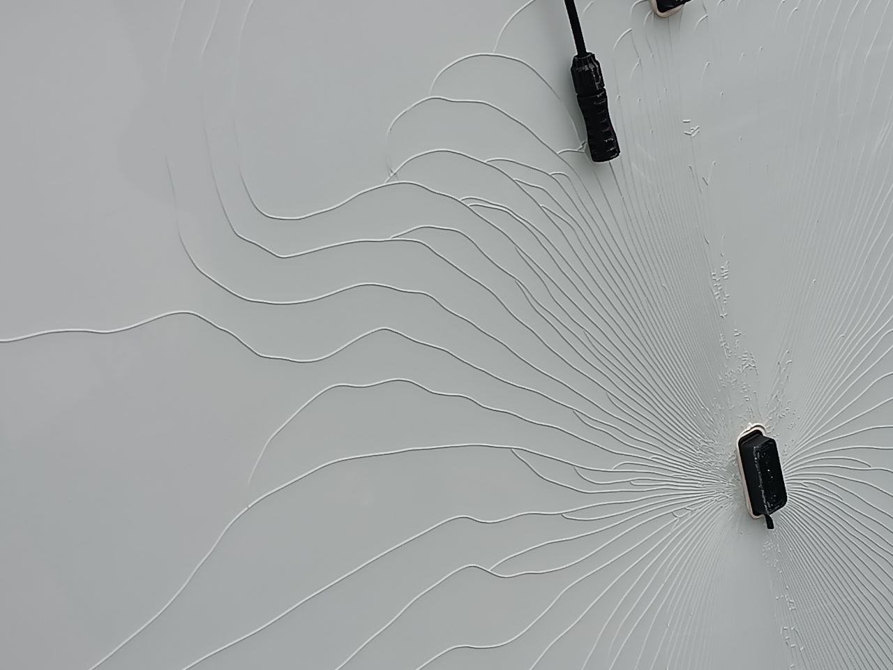

Wer selber am Dach aktiv wird und sich 30mm Rahmenhöhe (was nun fast alle Neuen sind) Module auf LANGpalette liefern lässt, sollte unbedingt umgehend die beiden untersten Module checken. Die meisten Spedi Fahrer haben nur Hubwagen für Europalette dabei und dann passiert das Unvermeidliche:
Die Palette kippelt beim Transport und drückt exakt auf die Anschlussdosen der Module, die sofort Glasbruch haben. Kein Spedifahrer hat Zeit und Geduld zu warten, bis eins die Module abgeschlichtet hat.
Wir hatten jetzt die 4te Lieferung, immer selber Fehler (und immer selber Lieferant)
Bei ca 700kg Ladegewicht hat das Glas keine Chance
