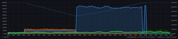

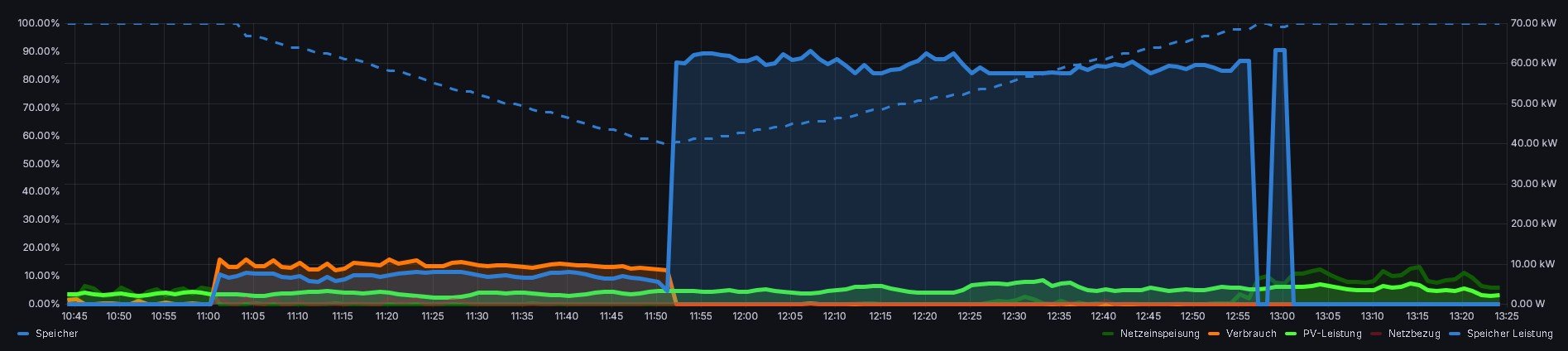

In der Solaranzeige bekomme ich aber auch jetzt nach fast zwei Wochen jeden Tag beim Laden seltsame Werte. Ich hatte zunächst vermutet, dass diese Werte von der Initialisierungsphase des BYD kommen, aber das kann irgendwie nicht sein, dass das dauerhaft, jeden Tag und immer beim Laden so ist.
Konkret sieht das so aus:

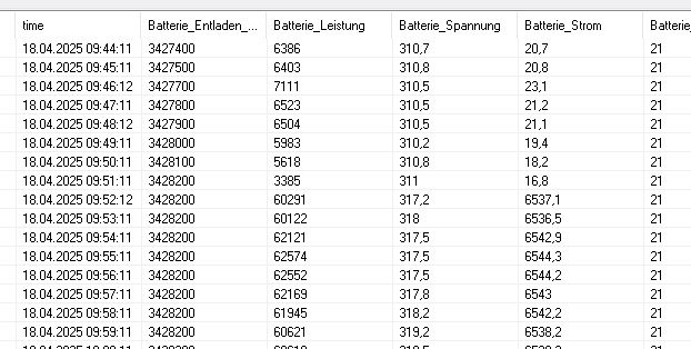

Das Entladen wird normal angezeigt, aber beim Laden springt der Wert von quasi Null auf 60 kW, was ja völliger Unsinn ist. Nun dachte ich erst, da hat sich evtl. ein Komma verschoben, aber beim Entladen passt es ja. Die Daten in der InfluxDB sehen natürlich entsprechend so aus:

Es geht doch nur um den Batteriestrom, oder?
Der wird negativ, deshalb die hohe Zahl.
Bitte mache ein Update auf die Solaranzeige, dann sollte es funktionieren.

Es geht um die Leistung, die mit 60 kW angezeigt bzw. ja schon so in die Datenbank geschrieben wird. 6 oder 7 kW wären korrekt, so wie ich es in der iSolarCloud auch sehen kann. Ich werde es mit der aktuellen Version versuchen, aber mich wundert, dass das jetzt plötzlich anders ist, wo sich am Wechselrichter ja nichts verändert hat (nur die Gesamtgröße des Speichers)...

Das Update war die Lösung. Jetzt kommen negative Werte, was anscheinend die Sungrow Firmware-Änderung mit sich brachte - aber diese Werte sind jetzt wieder die richtigen. Dafür musste ich zwar meine Dashboards anpassen, aber so passt das jetzt wieder. Nochmal Danke!
