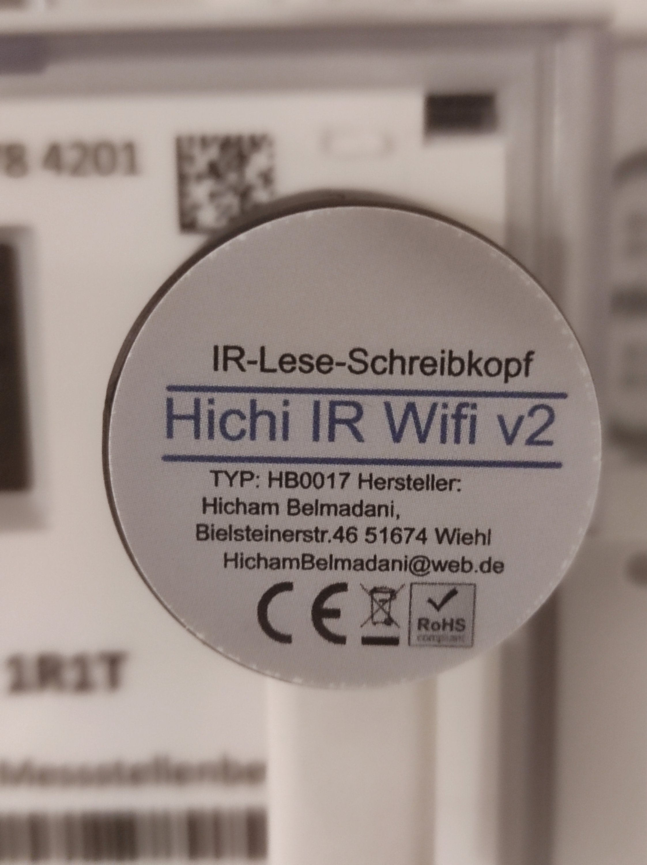

ich habe mir einen Hichi Lesekopf für meinen Stromzähler gekauft und versucht einzurichten.
Zunächst noch nicht auf dem Raspi mit der Solaranzeige - sondern ich wollte im ersten Step den zum zählen bringen ;)
Ich habe als den Lesekopf mit Strom versorgt, mit dem WLAN verbunden und auf den Zähler gesetzt.

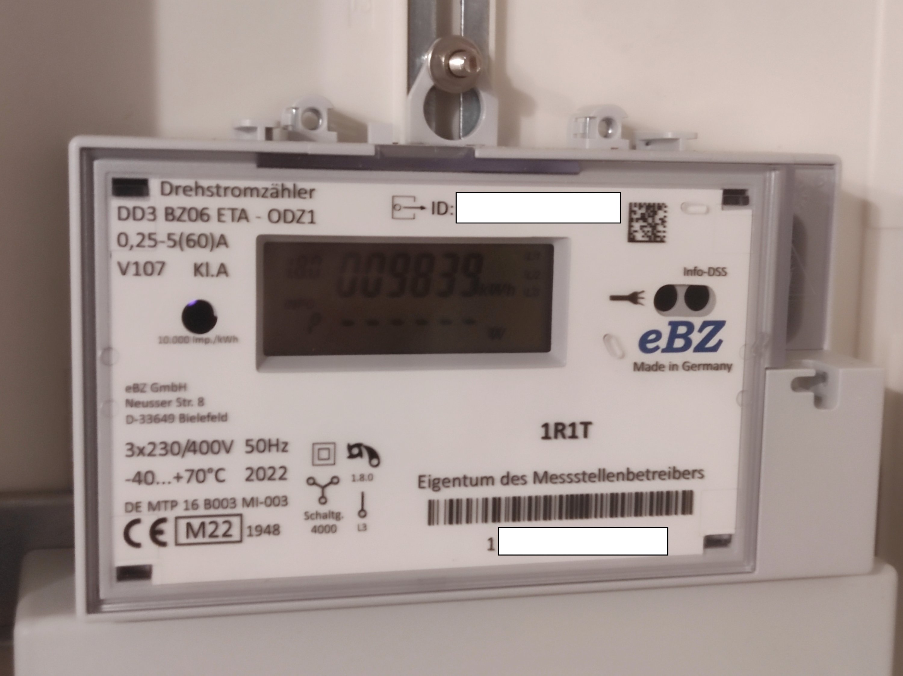

Also mein Zähler ist ein "eBZ DD3 BZ06 ETA - ODZ1" und das Skript ist für "eBZ DD3 (OBIS/SML)~" - sollte also passen denke ich.

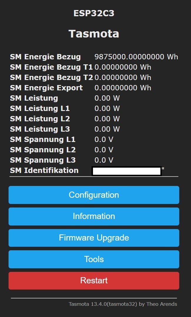

Ich bekomme dann als Anzeige auf der Browseroberfläche einen statischen Zählerstand, viele Zeilen mit "0" Werten und die Seriennummer von meinem Zähler.
Auch im IOBroker bekomme ich keine "Verbrauchswerte" angezeigt.
Ich bin da für jede Idee dankbar die mir bei der Lösung des Problems hilft.

Hallo Bernd,
Nimm mal die Zählernummern raus auch auf dem Foto, damit kann man deinen Stromanbieter wechseln, soweit ich weiß.
Es kann sein, dass dein Netzbetreiber die Daten nicht rausrückt.
Eventuell musst du es selber frei „ blinken“.
Du könntest noch das Script posten.
Vielleicht ist ein einfacher Fehler drin. (Ich bin da aber auch kein Experte)
Mein Zähler rückt auch nur Momentanbezug/einspeisung und Zählerstand Bezug Einspeisung aus, obwohl mehr ginge.

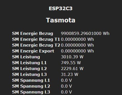

Okay - hier das versprochene Update:
Wie gesagt hatte ich den PIN angefordert - und einen Tag später (am Dienstag) bereits per Mail erhalten.
Nach einigen Versuchen hat es dann auch mit der Eingabe der PIN geklappt, nur Daten hat der mir nicht angezeigt.
Bei Youtube habe ich dann ein Video gefunden mit dem entscheidenden Hinweis.
Nach der PIN Eingabe konnte ich durch die Werte "blinken" und sollte dann laut Video die "Inf" auf "on" stellen und die "Pin" auf "off".
Heraus gekommen ist das hier:
Screenshot 2025-04-24 195728.jpg (33.43 KiB) 4337 mal betrachtet

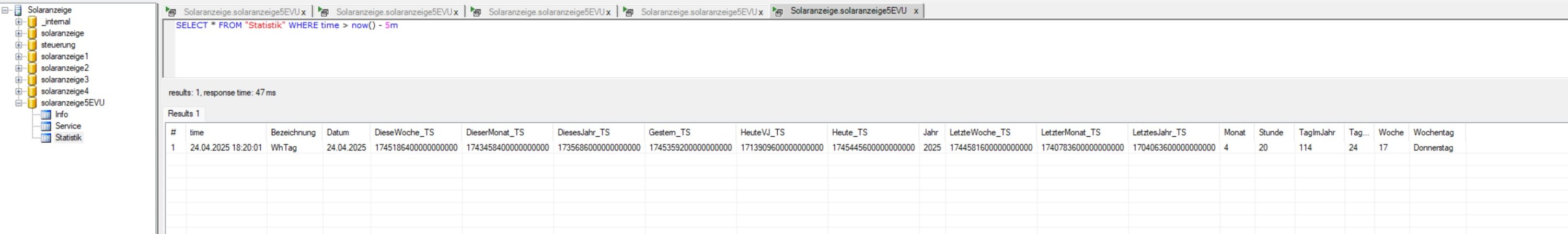

Jetzt muss ich das ganze dann nur noch mit Grafana darstellen. Dazu stelle ich mir ein gestapeltes Balkendiagramm vor mit den Werten "Bezug_EVU" Verbrauch im Haus. (Verbrauch im Haus - Bezug_EVU = Bezug PV)
Und das dann als Tageswerte, Wochenwerte, Monatswerte und Jahreswerte - also 4 Tabellen... (So der momentane Plan)
Jetzt muss ich mich erst einmal in den Werten zurechtfinden um die dann entsprechend umzurechnen und in optisch vertretbaren Werten darzustellen
Was mir noch fehlt ist der Zählerstand und die Zählernummer - auf der Browserseite vom Lesekopf werden die angezeigt, in der Datenbank habe ich die bislang noch nicht gefunden.
