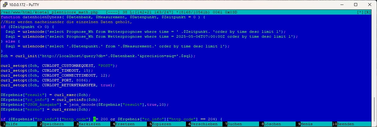

Ich möchte mit php einen bestimmten Zeitpunkt aus einer Influx-Tabelle auslesen.
Die Standardabfrage von Ulrich klappt ja wunderbar, aber wenn ich versuche die mit einer Zeitstempelabfrage zu erweitern, dann kommt nichts mehr zurück (siehe 4. Zeile bzw. 5. Zeile hart ausprogrammiert). Was mache ich falsch?
Danke für eure Hilfe!
lg Helmut

Ich würde die Zeitangabe in Hochkomma / Gänsefüßchen setzen.

Danke, hat funktioniert!!!
