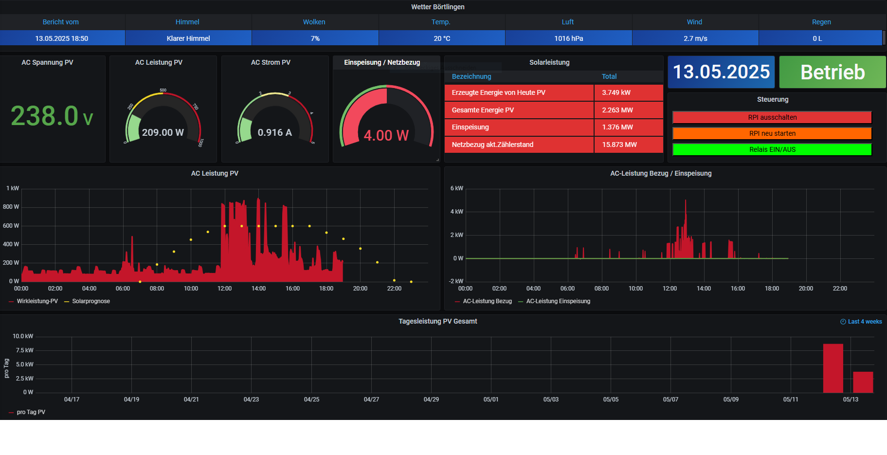

ich suche eine Möglichkeit die Spannung meines Akkus 24 Volt (steht im Keller) auszulesen und in die Solaranzeige zu intergrieren.
Nach langer Suche habe ich nur den Shelly Uni gefunden.Ich denke damit sollte es gehen oder liege ich da falsch?
Im Moment lese ich die Daten mit einem Sonoff POW R2 (Tasmota geflasht) aus.
Hat jemand noch eine Idee wie ich das am einfachsten lösen könnte mit der Spannungsanzeige vom Akku.
Vielen Dank im voraus.

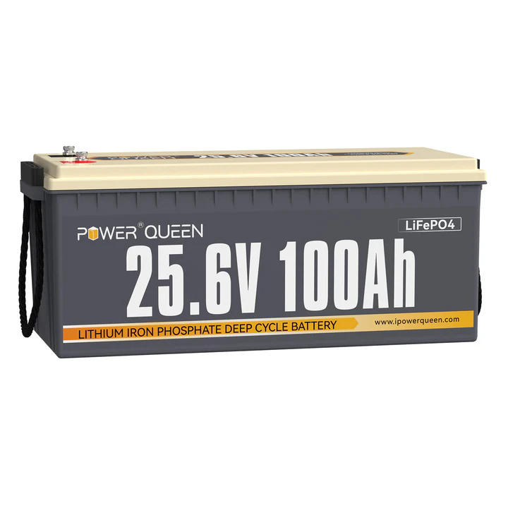

hier die Daten vom Akku.
Power Queen 24V 100Ah LiFePO4 Batterie
Wenn ich an das BMS rankommen würde wäre es evtl. einfacher.
Ich habe aber nur die beiden Anschlusspole zur Verfügung sonst nichts.
