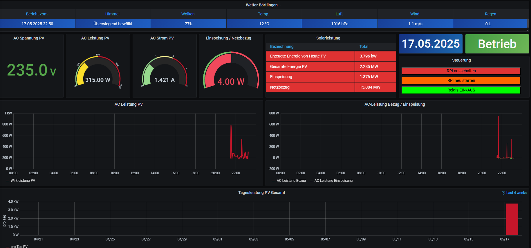

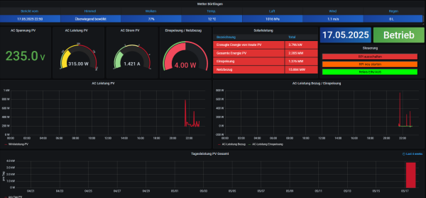

Seit ein paar Tagen habe ich das Problem das bei einem Neustart des Raspberry die Verbrauchsdaten AC Leistung / AC Leistung / Bezug und Tagesleistung nicht mehr sichtbar sind.
Auch das Dashboard welches ich geändert hatte und mit neuem Namen gespeichert hatte war nach dem Neustart nicht vorhanden.
Da das Ganze schon sehr lange ohne Probleme läuft und ich auch nie einen Neustart mache war das auch nie ein Problem.
Und wenn ich doch mal einen Neustart gemacht hatte waren die Daten danach immer vorhanden.
Daten sind auf einer SD Karte.
Kann es sein das hier irgendwas voll ist und daher diese Daten nicht gespeichert werden und nach dem Neustart weg sind?

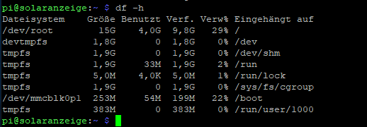

Gib bitte einmal auf der Konsole
df -h
ein. Dann kannst du sehen, ob eine Partition voll ist (100%)

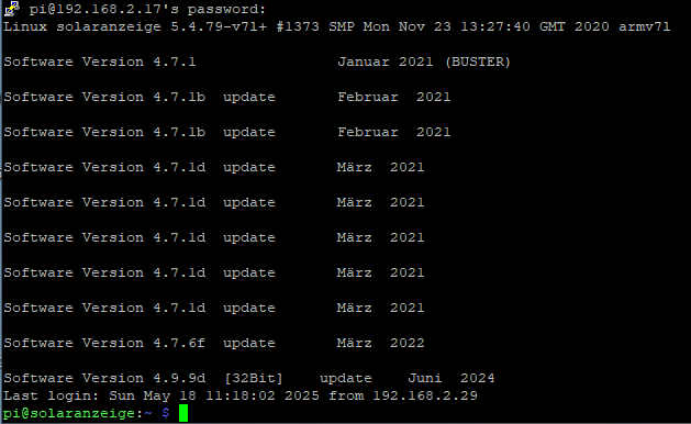

Welche Image Version benutzt du?

Hier die Daten.
Re: Historie weg
Nein, am Speicherplatz kann es nicht liegen. Am besten einmal die LOG Dateien durchforsten oder einmal direkt in die Datenbank schauen.

hmmm, war die / root unter Buster schon immer so klein?🤔
Wäre jetzt die Chance,nehm saubere Bullseye 516er, du hast vmtl nicht viel Hardware zu monitoren, spiel ein Influxbackup ein und nehm gleich ne neue SD ,kein Discountergeraffel. das dürfte schneller zum Ziel führen,die Datenlücke seit gestern haste eh mindestens drin.
