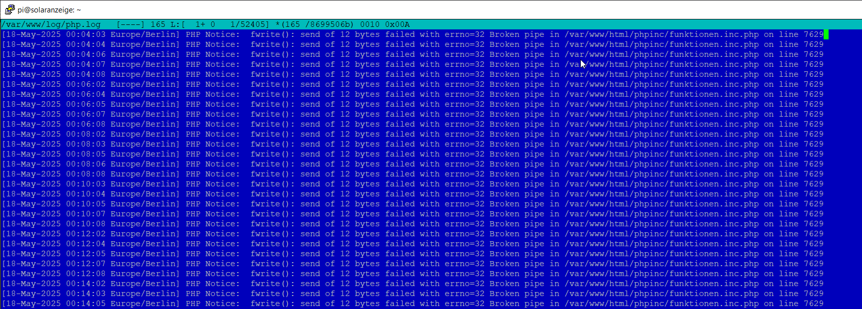

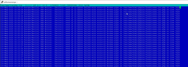

Re: Upgrade Debian 10 -> Debian 12. Keine Solaranzeige Daten mehr?
mcedit /var/www/log/php.log :
Ich habe jetzt "sudo update" durchgeführt und "sudo reboot" .Im Putty wird mir jetzt Software Version 4.9.9g 32Bit update Januar 2025 angezeigt.
Der PHP Log ist leider identisch und Zugriff auf die Wechselrichter Daten habe ich leider weiterhin nicht.
