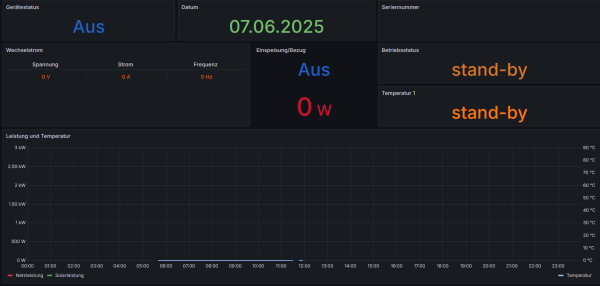

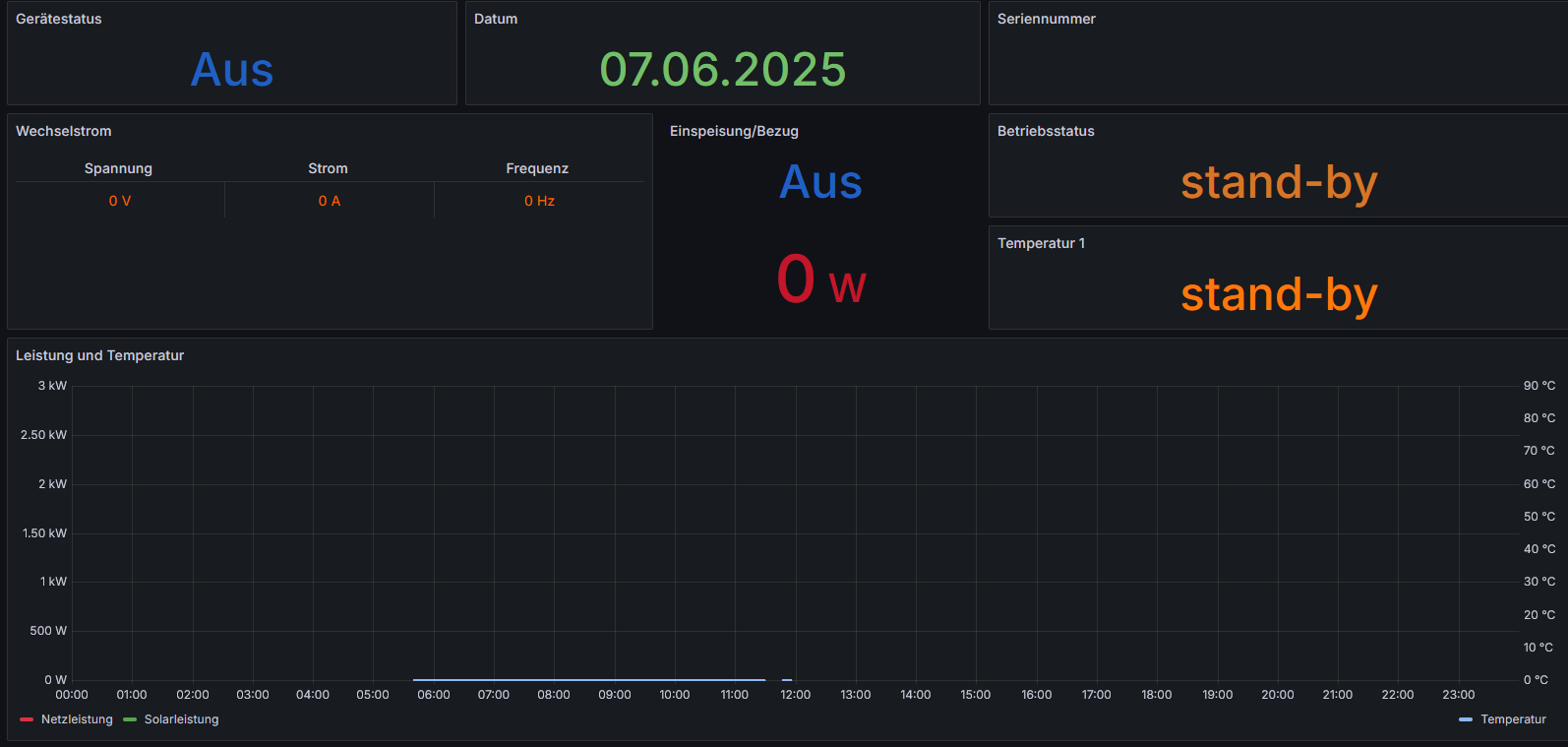

Hi Gemeinde,
hat jemand von euch schon den myPV Sol Thor im Einsatz in Verbindung mit der Solaranzeige?
https://www.my-pv.com/de/produkte/sol-thor/
Habe ihn mit dem AC Thor (Regler 81) ausgelesen und bekomme nicht alle Daten.
Habe ihn mit WLAN verbunden und bekomme auch Daten.
Allerdings fehlt der Temperaturwert (ich vermute, der Sol Thos gibt die Werte auf nem anderen Adressbereich?)

Re: myPV Sol Thor
Das Dokument hab ich auch gefunden, du warst schneller
Also anzeigen tut er nichts, ich denke auch dass das Protokoll, welches der Thor schickt nicht ganz zu dem Script passt. Ich muss da mal reinschauen

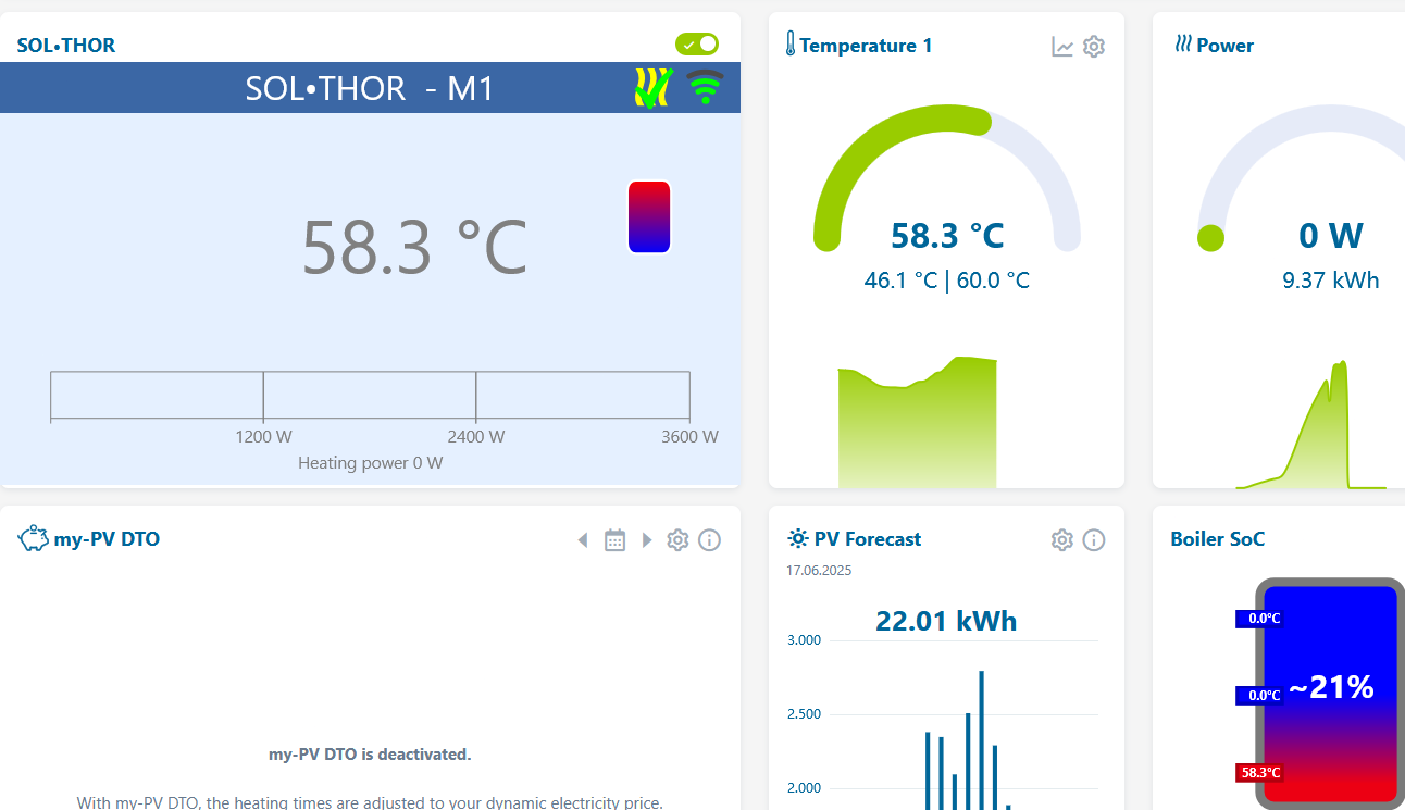

Re: myPV Sol Thor
So, also ich hab das nun hinbekommen mit dem Sol Thor auslesen und das Thor Dashboard.
Das Gerät hab ich auch mal mit der myPV Cloud verbunden, nun zeigt er mir die geernteten kWh des Tages an. Wie bekomm ich die Infos aus der Cloud in die Solaranzeige rein?
Muss man das mit nem Skript von der Cloud holen? Ich glaub der Sol Thor gibt die Info so nicht via dem Auslese Skript raus.
