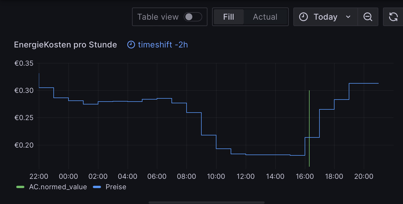

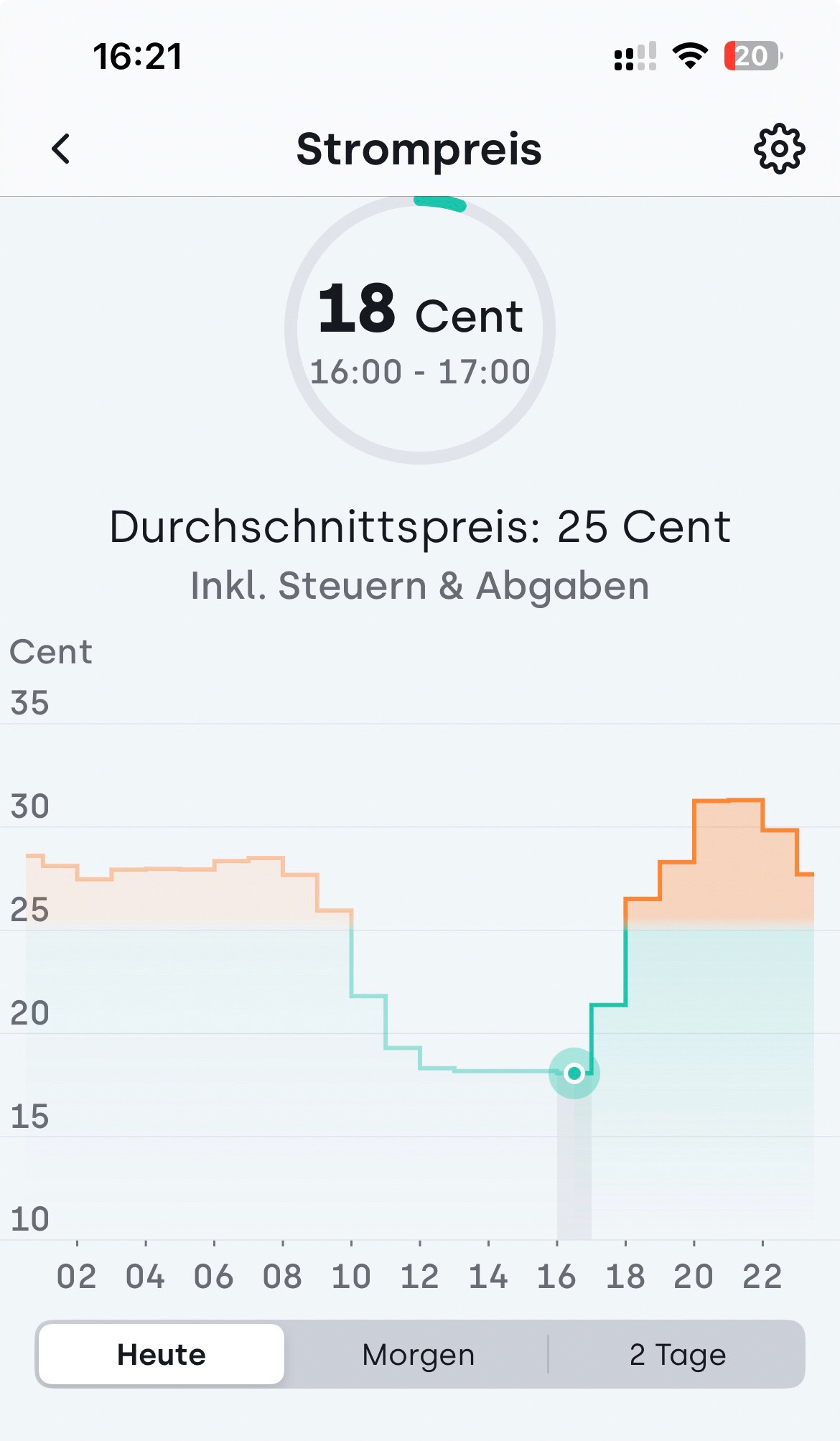

Ich hab das Problem, dass die Tibber Daten um eine Stunde verschoben sind.
das ist die Anzeige bei Tibber
Und das in der Solaranzeige.
Wie man (hoffentlich) schön sehen kann ist der Sprung in der Solaranzeige eine Stunde zu früh.
Hat das noch jemand? Und weiß jemand, wie man das grad beigen kann?
Denn so funktioniert die ganze Kalkulation nicht….

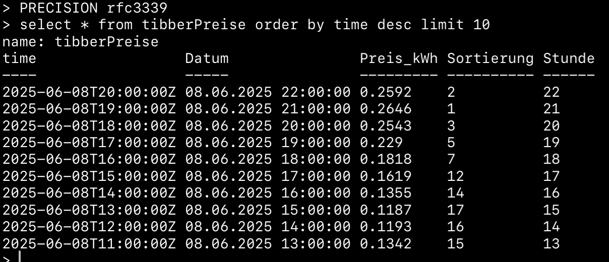

Das wird an deinen Grafana Einstellungen / timeshift -2Stunden usw. liegen. Schaue doch einmal direkt in die Datenbank. Dort müsste die GMT richtig sein. Lasse Grafana das mit dem Timeshift regeln, das ist genauer!

Bis auf den blöden TimeShift. Vielleicht fällt dir dazu noch was ein? Ich hab da einen Versatz drinnen.
