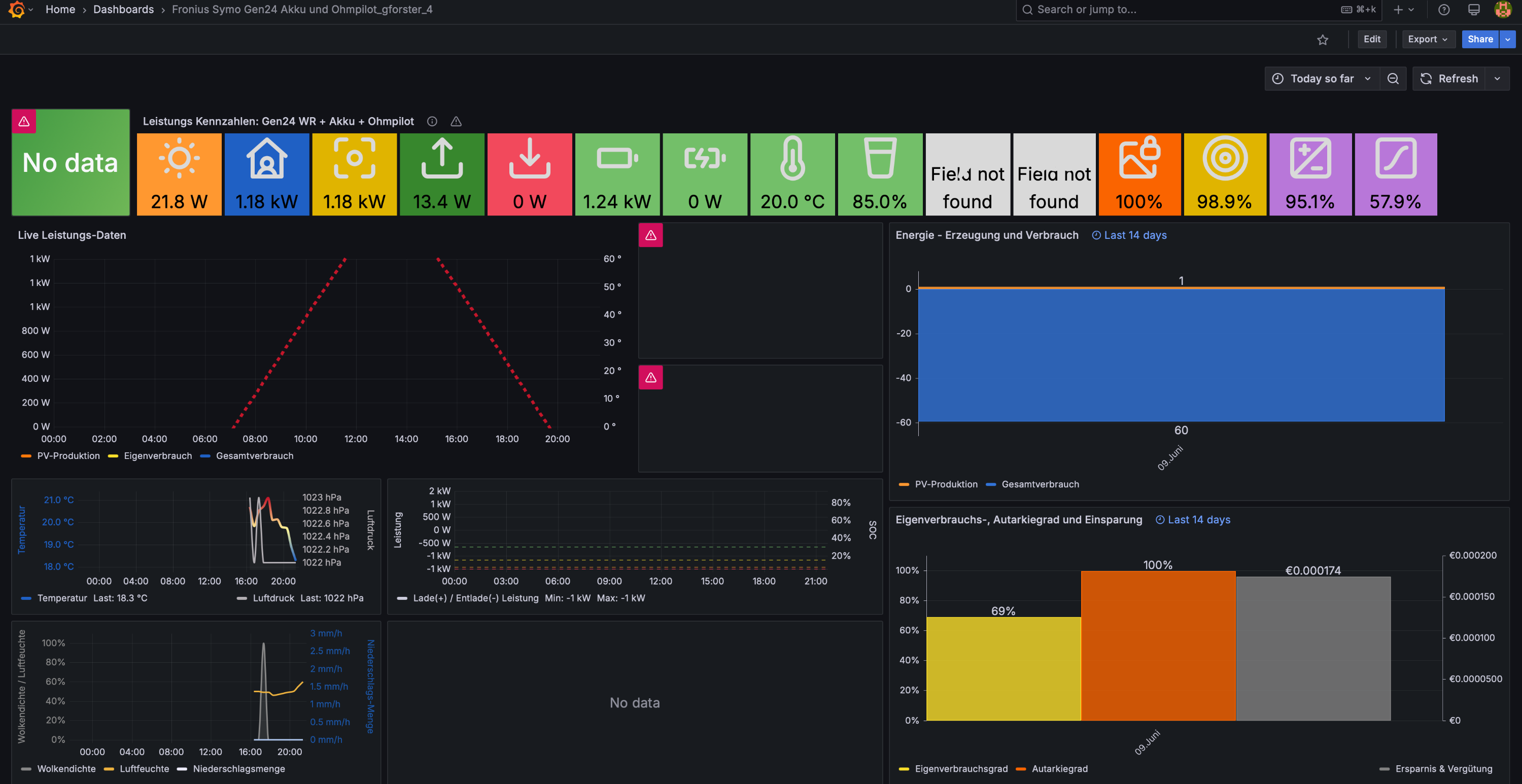

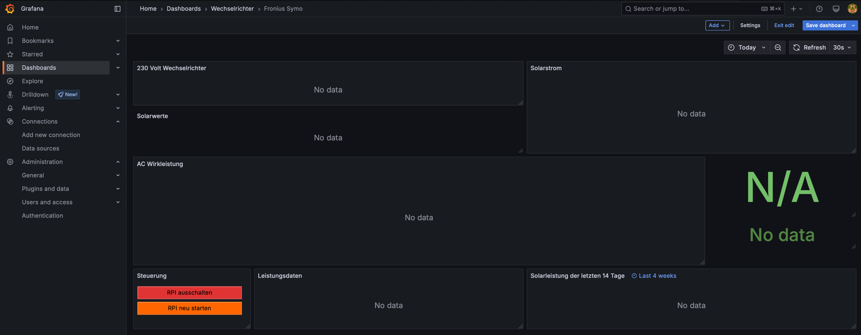

Soweit bin ich erst einmal gekommen nun fehlen die Daten aus dem Wechselrichter:

So es geht weiter, die Daten werden ausgelesen - nun muss ich nur noch verstehen, wie ich mir ein Dashboard zusammenstelle:
