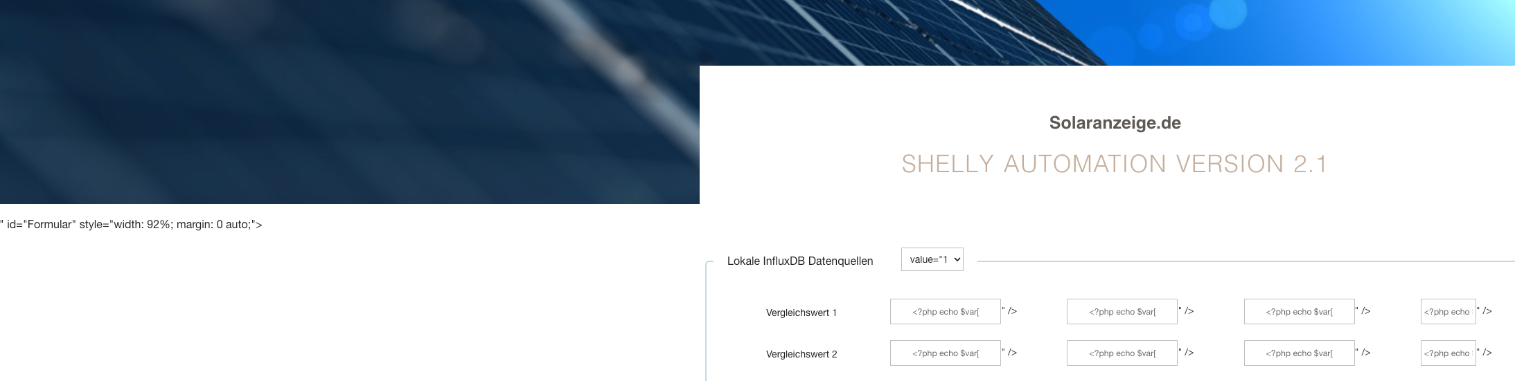

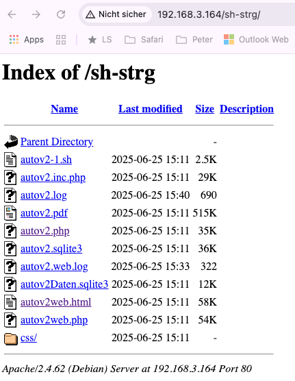

Hallo Ulrich, habe die Installation in einem Debian 12 Container probiert.
Installiert habe ich Grafana / Chromium / Influx / SQLite / Apache und PHP.
Leider lässt sich die php Seite nicht öffnen. Hast Du ne Idee?
Verzeichnis:
Die html Seite kann ich öffnen: "http://192.168.3.164/sh-strg/autov2web.html"
Apache Server läuft: Gruß Peter

Welche Seite kannst du nicht öffnen? Diese?
"http://automation-v2.local/sh-strg"
Es ist aber die Konfigurationsseite, die du ober zeigst. Eine andere Seite gibt es nicht.
Die Seite kann sich nur öffnen, wenn "mDNS" funktioniert. Auf einem Android Gerät gibt es das nicht und damit funktioniert so ein Aufruf auf Android nicht. Im Docker Container fehlt eventuell auch mDNS. Der Aufruf mit der IP Adresse sollte aber immer funktionieren.

ich wollte die Seite: http://192.168.3.164/sh-strg/autov2web.php aufrufen, wie in der Anleitung beschrieben.
Ich rufe die Seite im Browser auf einem Mac auf.
Wie kann ich mDNS verifizieren? mDNS läuft:
Gruß Peter

- Beiträge: 5543
Re: Shelly Automation Version 2.1 ohne Solaranzeige
Wenn das nicht geht, sind die Rechte im Container nicht richtig gesetzt. Da kann dir aber nur ein Docker Fachmann weiterhelfen.
