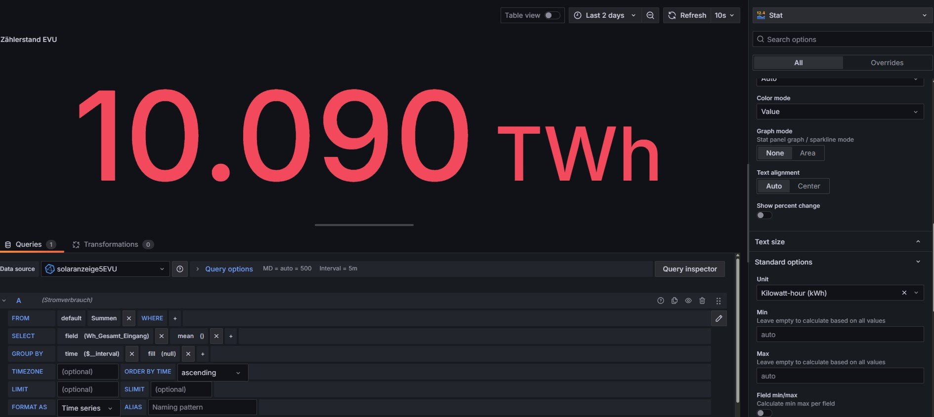

ich beiße mich aktuell mit Grafana bei der Visualisierung meiner Zählerstände.
Zum einen kommt der Zählerstand des EVU Zählers über einen Hichi Lesekopf in Wh
Zum anderen kommt der Zählerstand des Stromverbrauches im Haus von einem Carlo Cavazzi EM24 Zähler, auch in Wh
Beim EVU Zähler hole ich mir den Wert aus den "Summen" mit dem Feld "Wh_Gesamt_Eingang"

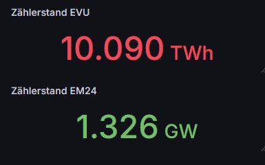

Wenn ich versuche die Wh in KWh umzurechnen über die Einheit Kilowatt-hour (kWh) bekomme ich zwar die richtige Zahl, aber in TWh.
Beim EM24 hole ich mir den Wert ebenfalls aus den "Summen", hier aus dem Wert "Wh_GesamtBezug"
Auch hier versuche ich die Wh umzurechnen und lande bei der Einstellung KW bei GW oder bei der Einstellung kWh bei GWH.
Wie kann ich das lösen?

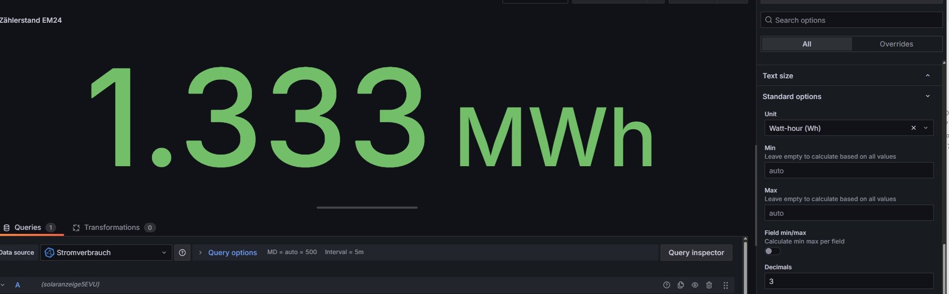

Dann wird aus 1.333 GWh 1.333 MWh
Beiträge: 1687
Hat sich bedankt: 14 Mal
Danksagung erhalten: 92 Mal
Re: Darstellung Zählerstände
stimmt doch, 1,333MWh sind 1333 kWh

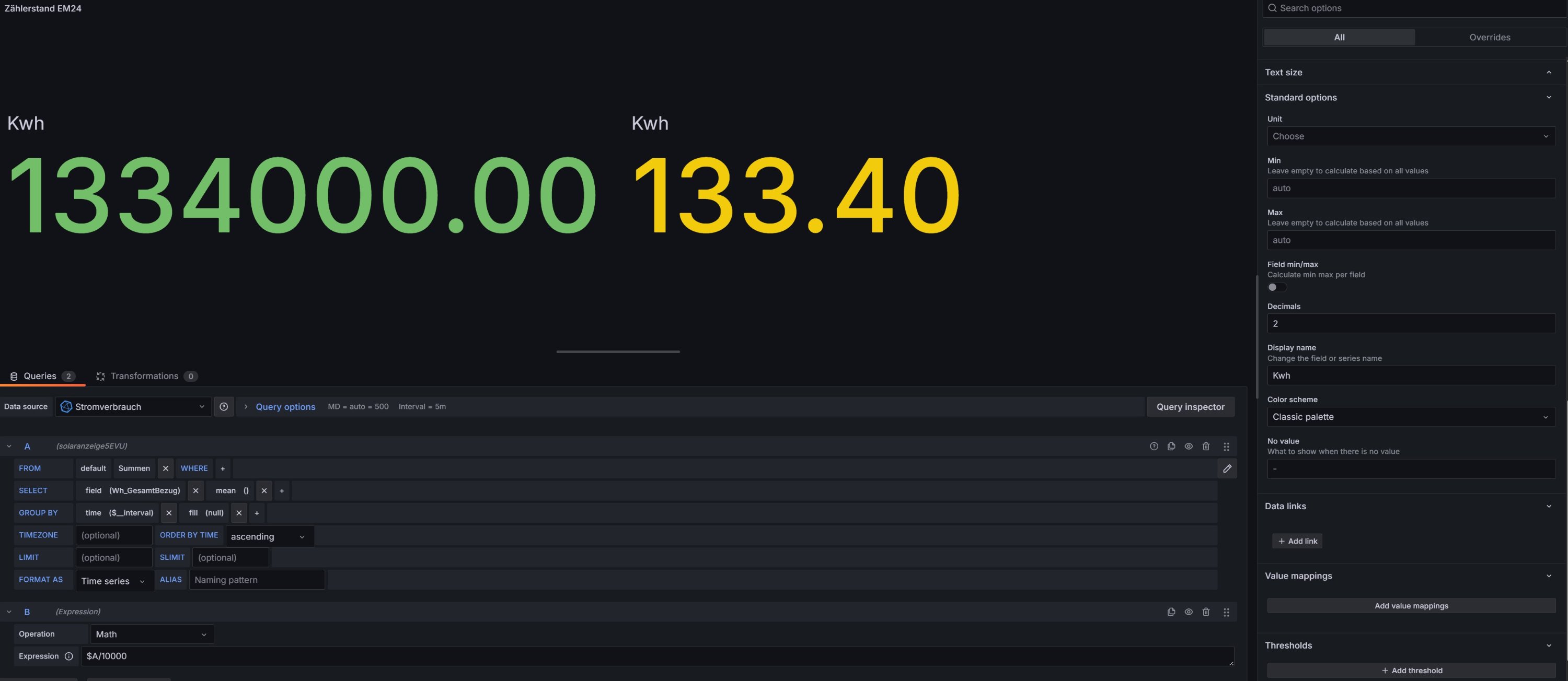

Ja das stimmt schon, nur (da hatte ich einen Rechenfehler) es sind nur 133kWh
Ich habe es jetzt vorerst so gelöst:
die grüne Zahl sind Wh - die gelbe kWh.... (das passt auch mit dem EM24 Zähler überein)
wie kann ich nur die kWh darstellen?
oder gibt es in Influxdb direkt eine Möglichkeit aus Wh kWh umzurechnen und abzuspeichern?
Dann könnte ich direkt mit den kWh weitermachen...

du kannst in dem Punkt bei grafana auf Granit beissen...das rechnet um.
Ich habs so gelöst,dass bei mir anstelle Wh nur die kurzform "short" als einheit läuft. Also 1333k in deinem Fall,das geht,aber sobald Wh angewählt wird, wird das Umgerechnet. Wenns nur um Anzeigewert im Dash geht,dann kannst in der query per math /1000 eingeben

nebenbei,die grüne Zahl stimmt nicht mit gelber überein, links ist ne Stelle zuviel .
Schau in die Datenbank,was da wirklich drin steht. Evtl wird der WR / Lesekopf um Faktor 10 falsch umgerechnet
