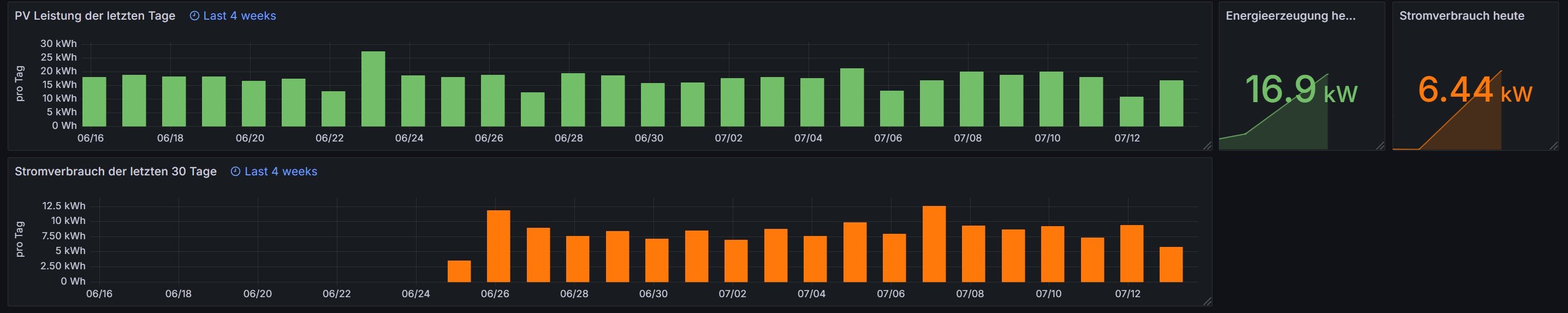

Ich habe hier zwei Balkendiagramme, die ich gerne zusammenführen würde. Irgendwie stehe ich da auf dem Schlauch.
Das eine ist die tägliche PV-Leistung der letzten 30 Tage, das andere der Stromverbrauch im Haus der letzten 30 Tage.
Beide Diagramme alleine funktionieren und machen was sie sollen - nur hätte ich die beiden gerne aus Platzgründen in einem Diagramm vereint.

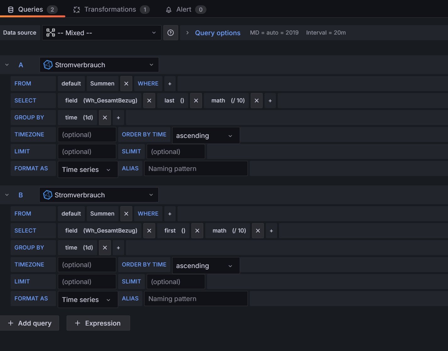

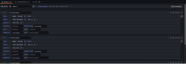

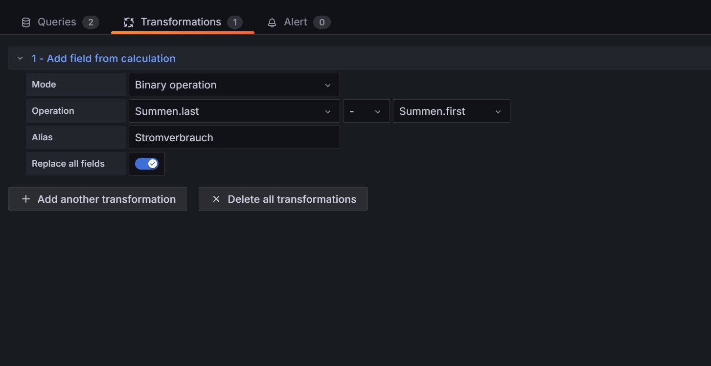

ich speise nichts ins öffentliche Netz, ich produziere nur für den Hausgebrauch und die Akkus.
Also das grüne Diagramm zeigt den produzierten Strom, der ins Hausnetz und die Akkus geht.
Das Orange Diagramm dagegen was ich pro Tag im Haus verbrauche.
Und das hätte ich aber gerne in einem Diagramm.

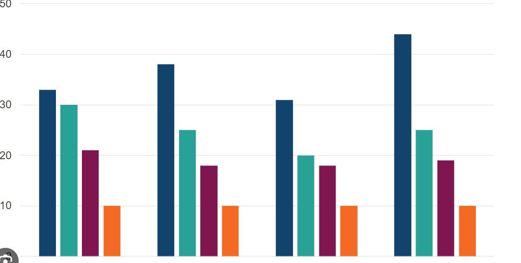

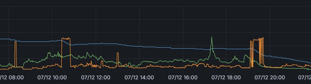

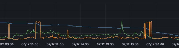

Was in der optischen Darstellung am Ende dabei rauskommt, also Balkendiagramm oder Liniendiagramm - jeweils mit zwei Werten pro Tag - das muss ich sehen wie sich das am besten dann in der View einfügt. Hier mal 2 Bilder was ich mir vorstellen kann - das Balkendiagramm habe ich gerade im Netz gefunden, das andere (das hat TeamO gebaut) habe ich schon bei mir am laufen.
Also ich will für diesen Fall nichts weiter berechnen, sondern beide Anzeigen in einer haben.

Wenn ich beim Beispiel Balkendiagramm bleibe, dann ist die Idee, ein Balken als Anzeige für den erzeugten Strom und ein zweiter Balken für den verbrauchten Strom zu haben. In dem Beispielbild aus dem Netz sind es 4 Balken für einen Tag - also 4 verschiedene Werte.
In einem Liniengraphen wären es dann zwei unabhängige Linien, die die Werte anzeigen.

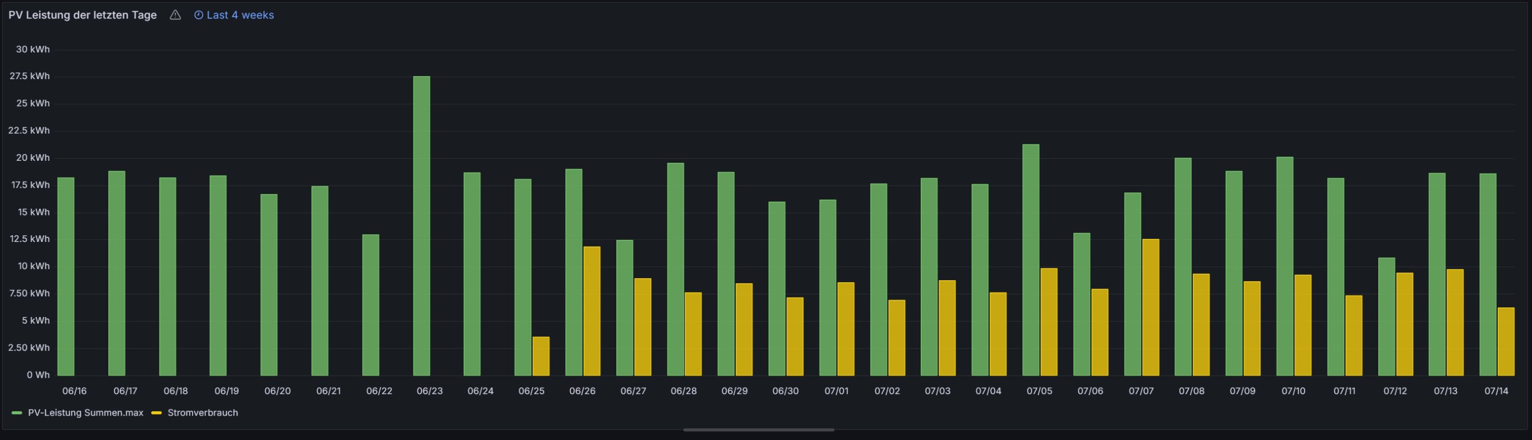

So in etwa hatte ich mir das vorgestellt.
So sieht es nun aus:

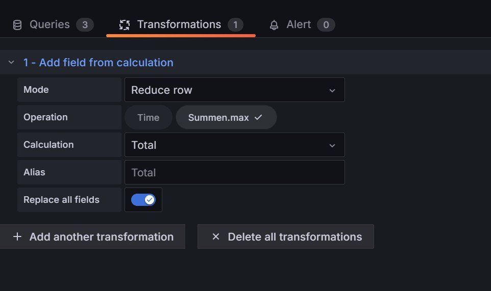

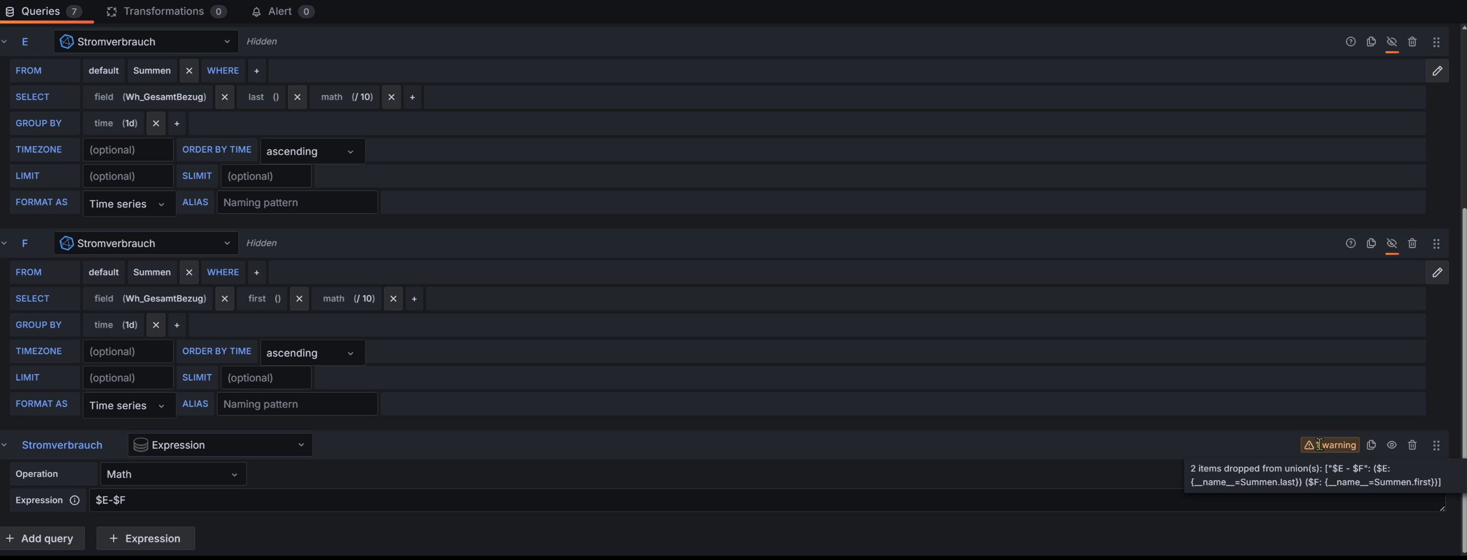

In der Legende unten links steht "PV-Leisung Summen.max" wobei ich keine Idee habe wo das "Summe.max" herkommt....
Und ich hebe eine Fehlermeldung in der Expression vom 2. Graphen:
Da habe ich auch keine wirkliche Idee im Moment, wo da die Warnung herkommt.
Also wenn Du dazu noch Ideen hättest.....
Gruß Bernd

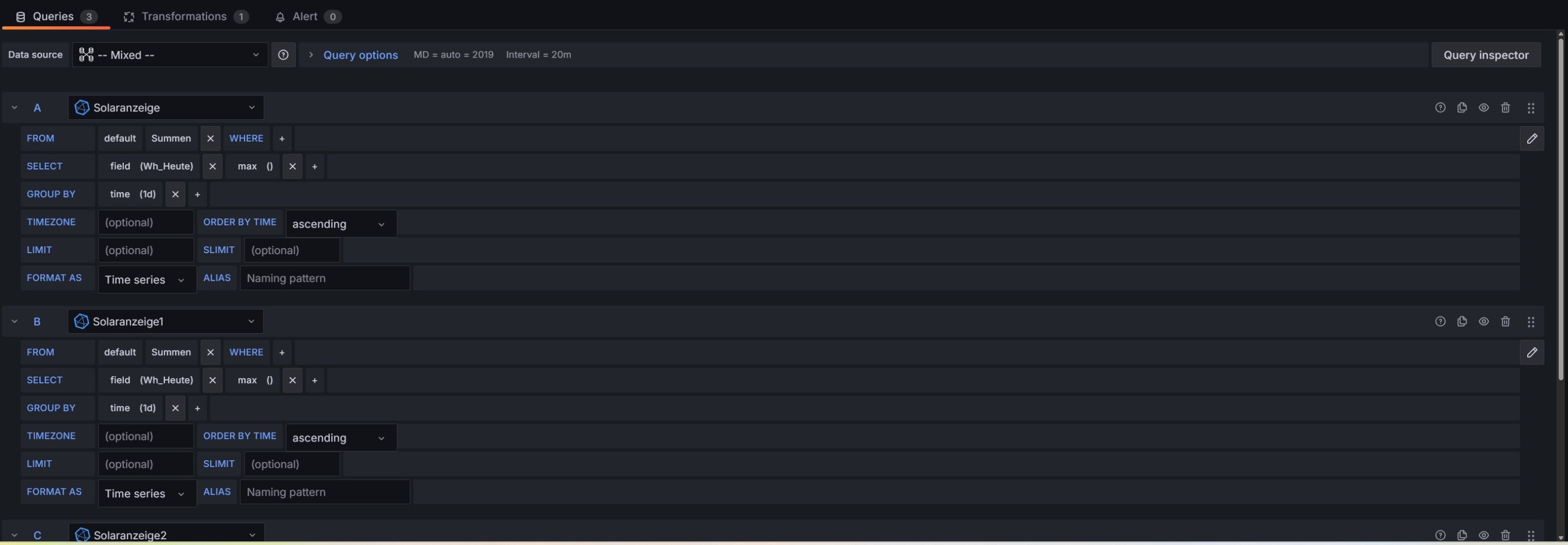

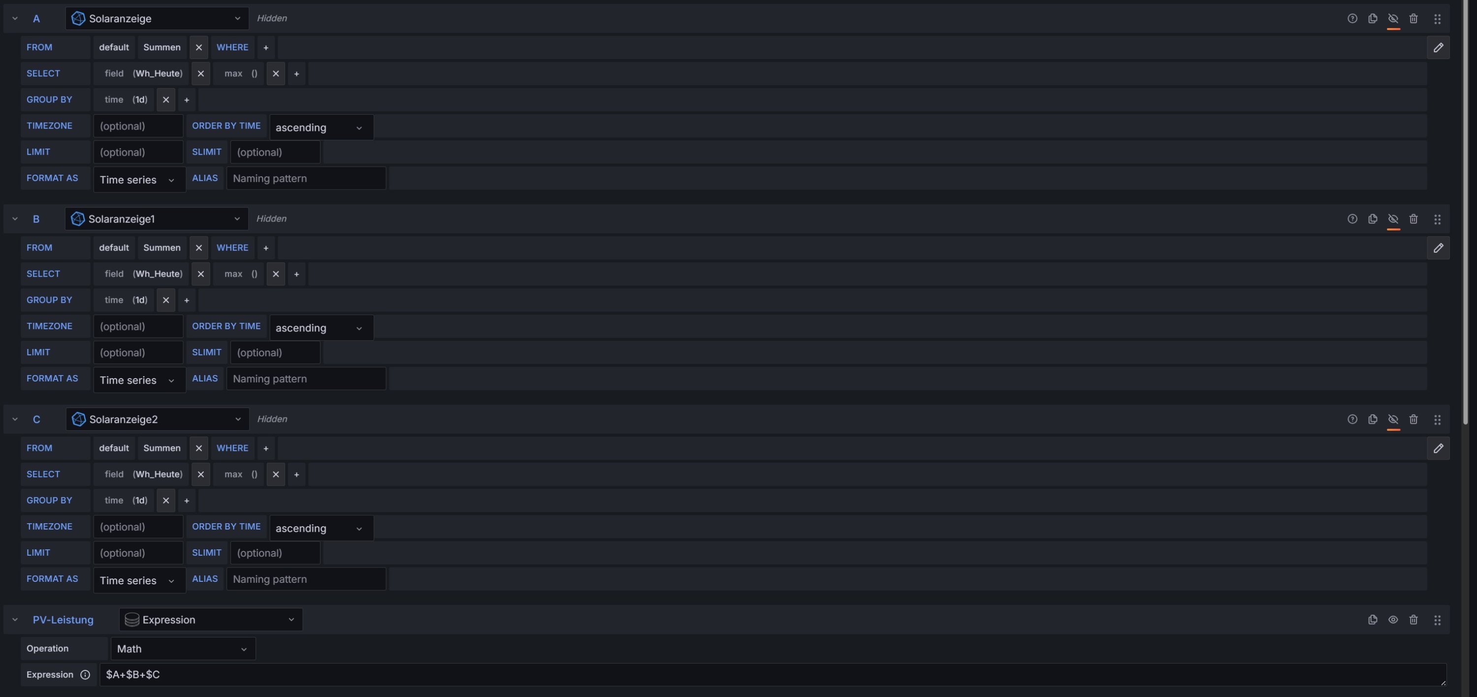

du hast da 7 queries drinnen, zeigst aber nur 2...vorallem die, die ausgeblendet sind!!!!
umpf
Hellsehen wenn ich könnte....
BerndZ
Beiträge: 40
Registriert: Mi 25. Sep 2024, 04:13
Re: zusammenführen von 2 Balkendiagrammen
Beitrag von BerndZ »
ups, ich hatte nur die genommen, weil dort der Fehler ist - hier die anderen:
