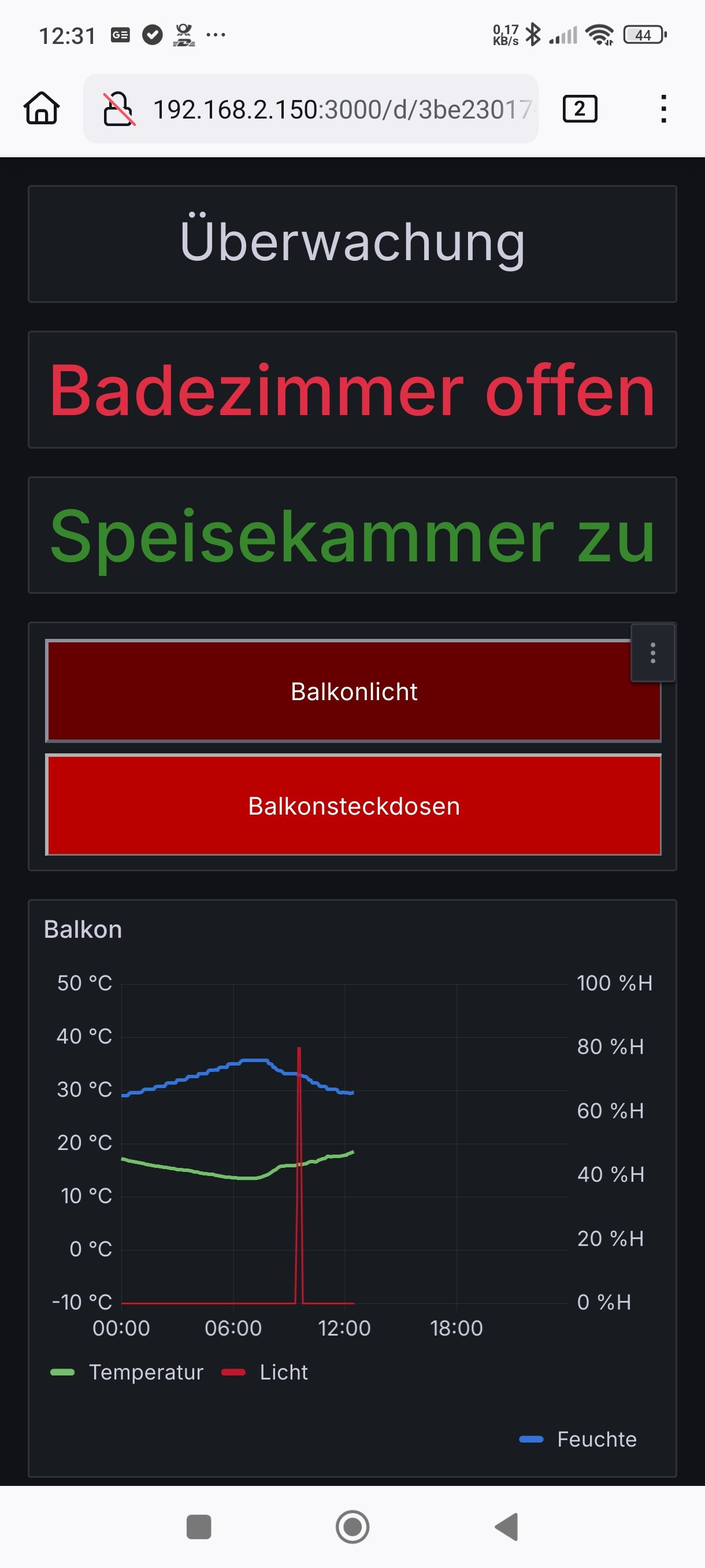

Für die Anzeige auf Handy's sollte man spezielle Dashboards erstellen. Normale Dashboards werden meist nicht richtig angezeigt, da Grafana bei Handy Anzeigen alle Panels immer einzeln untereinander anzeigt. Man kann zum Beispiel keine 2 Buttons nebeneinander anzeigen lassen. Deshalb ist es besser, gleich bei der Planung das zu berücksichtigen. Auch sollten Buttons nicht ganz so klein sein, damit man sie mit dem Finger leichter betätigen kann. Hier ist ein kleines Beispiel:
