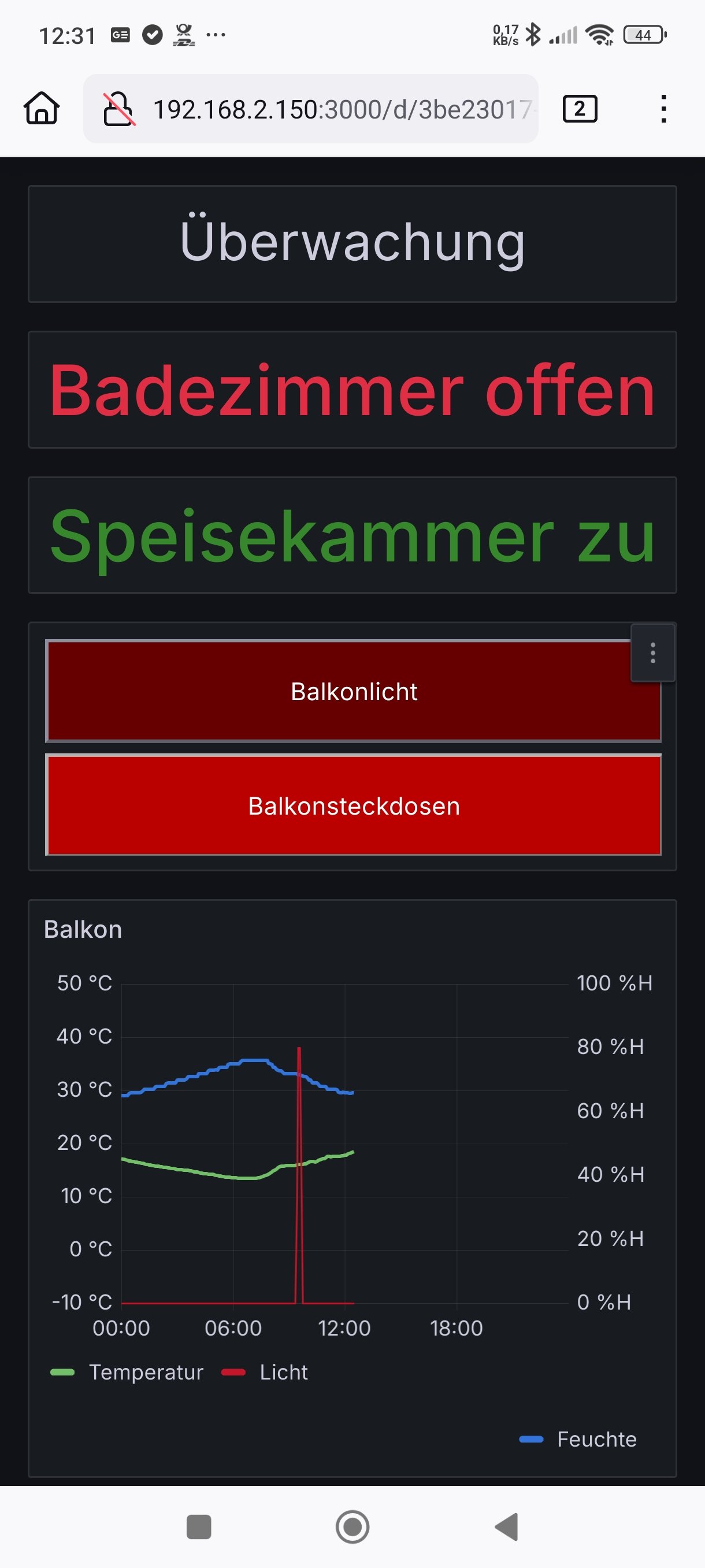

Zu fast jedem Router kann man heute eine verschlüsselte VPN Verbindung aufbauen. Mit den Fritzbox Routern ist das besonders einfach und sehr gut beschrieben. So kann man die Steuerung von über all her überwachen. In Verbindung mit Grafana auch grafisch wie hier zu sehen.
