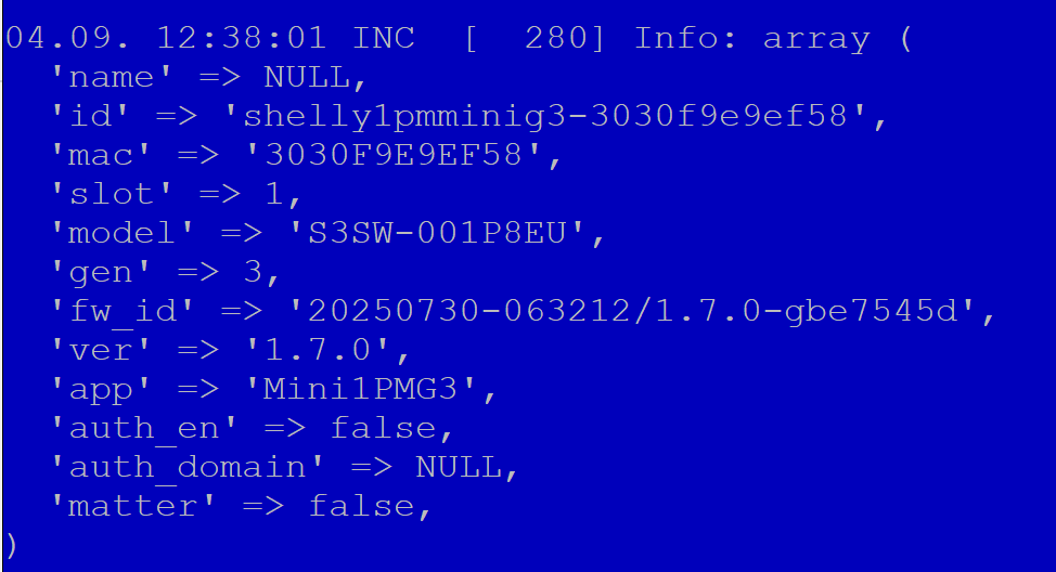

bei mir läuft die aktuelle Version der Solaranzeige (64 Bit) auf einem RPI 5. Jetzt habe ich die Automation V2.3 installiert. Die Inbetriebnahme stockt aber bei der Erkennung des Shelly Namens. Das Relais schaltet zwar beim drücken der Test-Taste, aber es erscheint dann links nicht der Name des Relais, es bleibt bei Offline. Es handelt sich um einen Shelly 1PM Mini Gen 3. Aber auch der Name eines Shelly 2.5 wird nicht erkannt.
Vor kurzem hatte ich noch eine ältere Version der Solaranzeige auf einem RPI 4 laufen. Auch dort funktionierte die Namenserkennung der Automation V2.3 nicht.
In der autov2.web.log finde ich den Shelly, siehe beigefügte Datei. Leider bin ich überfordert den Fehler zu finden, deshalb freue ich mich auf eine Unterstützung.

Re: Automation V2.3 - Shelly Name erscheint nicht
Es sind noch nicht alle der vielen Shelly Modelle eingepflegt. Deshalb bitte immer melden, wenn ein neuer Shelly nicht erkannt wird. Ich habe den jetzt eingepflegt. Bitte "sudo autov2_update" auf der Konsole eingeben, dann sollte der Shelly zu sehen sein.
Nicht der Name ist dann zu sehen, sondern das Modell, also "Mini1PMG3"

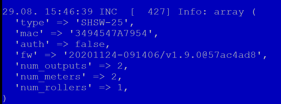

Kannst du noch den Auszug aus der LOG Datei für den Shelly 2.5 hier posten, dann pflege ich den auch hier ein.
Super, vielen Dank. Jetzt funktioniert die Erkennung. Gibt es eine Liste, welche Modelle schon erkannt werden?

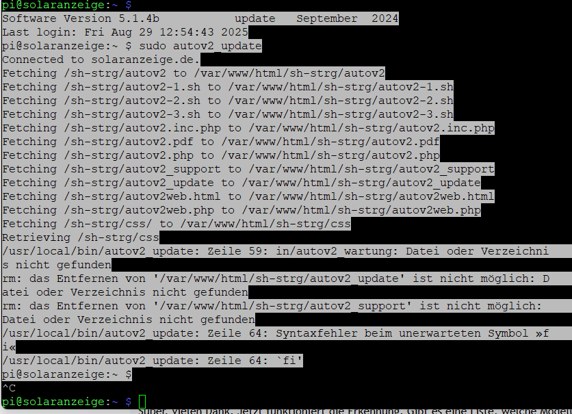

Ich wollte gerade ein Update für die autamtisation machen und habe diese rückmeldung bekommen.
viewtopic.php?p=32232#p32232
Das ist nichts Tragisches. Bitte einfach noch einmal ein Update machen, dann sollten die Fehlermeldungen nicht mehr erscheinen. Du hatest noch einen alten Update Script in deinem System.
hier der Auszug aus der autov2.web.log für den Shelly 2.5. Die Daten sind aber nicht so vollständig wie für den 1PM Mini Gen3. Vielleicht liegt es daran, dass ich den Shelly 2.5 von Tasmota zurück auf Original FW zurück geflasht habe. Vielleicht hilft es ja trotzdem.
Es liegt daran, dass der Shelly 2.5 noch ein Gerät der Generation 1 ist. Gen 2 und Gen 3 Geräte geben sehr viel mehr Informationen preis.
