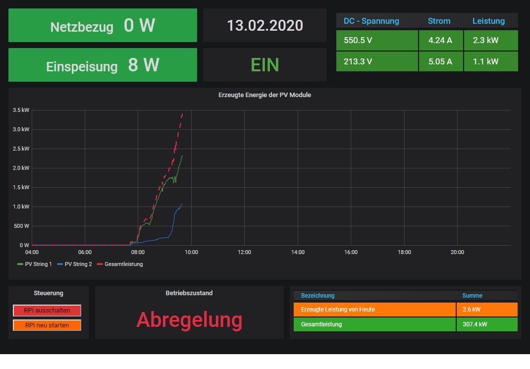

Der Sunny Boy wird über ein LAN Kabel ausgelesen. SMA Modbus TCP muss im Gerät freigeschaltet sein
Normalerweise ist es Port 502 die GeräteID "03". Das Gerät hat 2 Protokolle. SMA MODBUS und SunSpec MODBUS.
Auf Port 502 muss das SMA Modbus Protokoll sein, nicht das SunSpec Protokoll. Als Standard Dashboard bitte das vom SMA Tripower auswählen.
