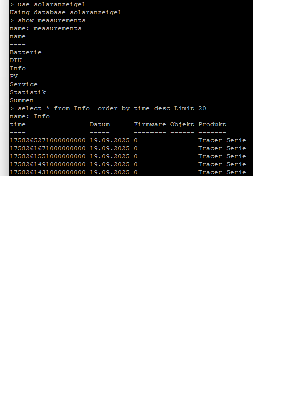

Guten Tag,
so sieht das in der Influx DB aus...
Gibt es dazu wohl eine Lösung :?:
Gruß Jürgen

wieso, ist doch korrekt🤔
ist bauartgleich, ob das ding extra oder tracer heisst ist die gleiche sw

Ich gehe davon aus, dass du in einer der x.user.config.php als
$Objekt = "Tracer Serie";
noch stehen hast. Ändere den Eintrag, dann sollte das Problem behoben sein.
