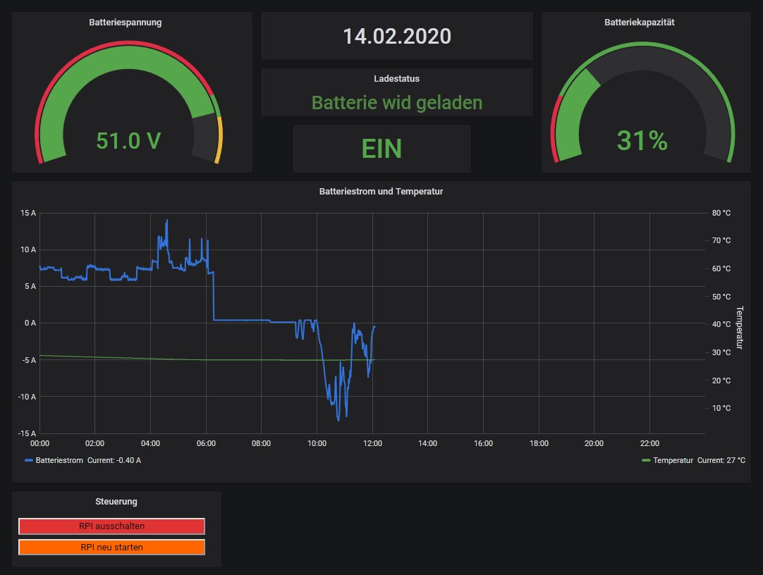

SMA Sunny Island
Die Implementierung des SMA Sunny Island ist teilweise gemacht. Die ausgelesenen Werte können aber noch erweitert werden bei Bedarf. Bitte melden, wer mehr Werte benötigt: support@solaranzeige.de
Das Gerät wird per MODBUS TCP mit einem LAN Kabel angehängt. Voraussetzung ist die Image Version 4.5.8
SMA Modbus TCP muss im Gerät freigeschaltet sein
Normalerweise ist es Port 502 die GeräteID "03". Das Gerät hat 2 Protokolle. SMA MODBUS und SunSpec MODBUS.
Auf Port 502 muss das SMA Modbus Protokoll sein, nicht das SunSpec Protokoll.
