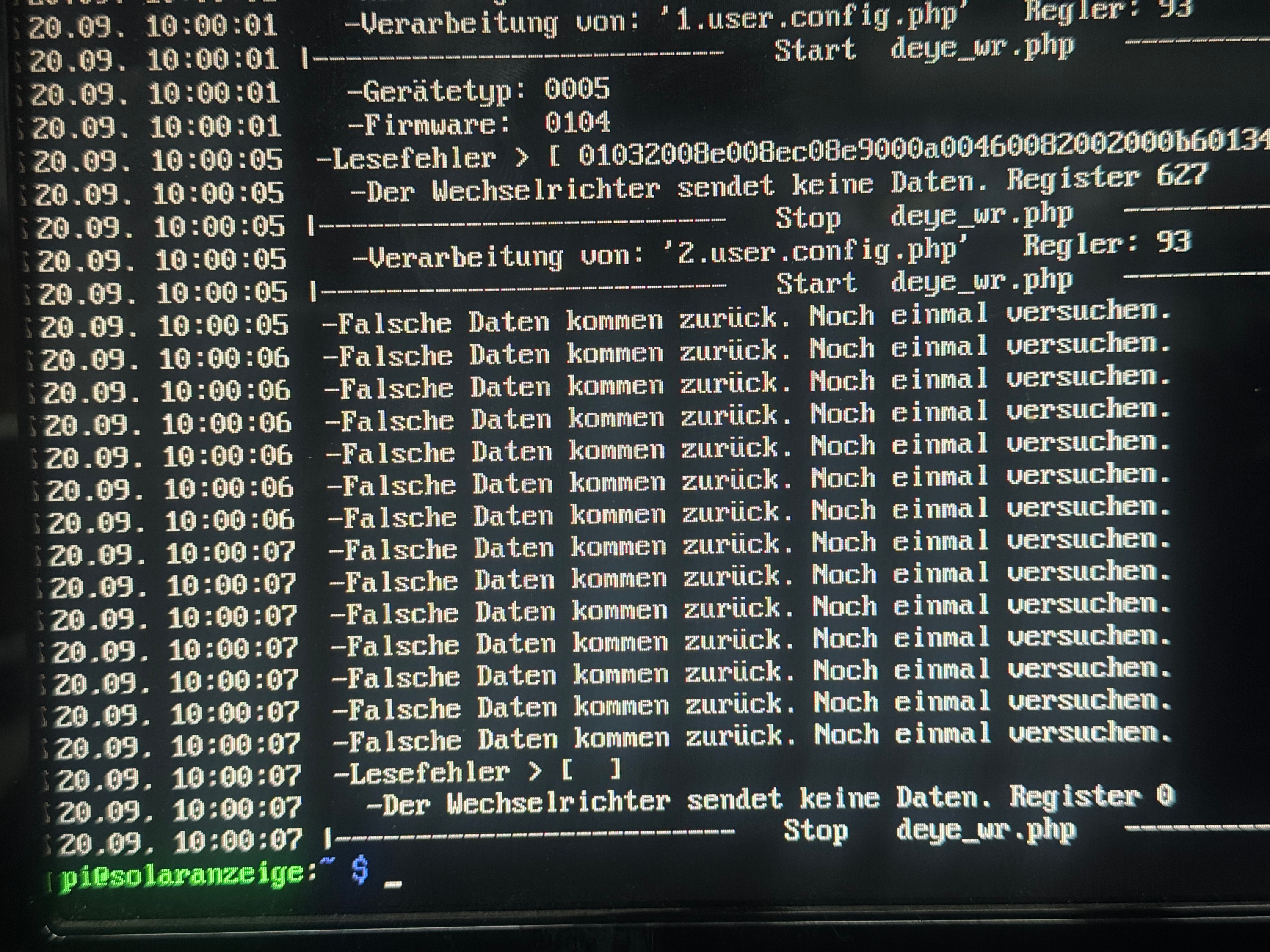

Nachdem meine SD Karte einen Fehler hatte, habe ich das System neu aufgesetzt und habe nur noch einen Wechselrichter in der Anzeige. Der zweite Wechselrichter wird gar nicht abgefragt. Vermutlich wurden meine insgesamt sechs USB Eingänge falsch zugeordnet, da alle Geräte angeschlossen waren. Wie kann ich denn jetzt, ohne dass ich durch Versuch und Irrtum alle Eingänge umstecke die richtigen Zuordnung wieder finden? Die vier weiteren Eingänge sind übrigens vier Gleichspannungzähler, die meine Strings zählen.

wird nicht abgefragt oder nicht ausgelesen?
system noch als single user?

Screenshot
Screenshot
Ich habe das Programm auf Multi umgestellt und es gibt anscheinend keine Abfrsge und es gibt eine Fehlermeldung das falsche Daten zurückkommen

hmmm,
also nach einer (!!) Sekunde ist kein WR ausgelesen...
da stimmt noch was nicht, aber an dem Fotoschnipsel ist das schwer zu erkennen...

Bitte nach dem Umstellen auf Multi-Regler Version den Raspberry neu starten!
