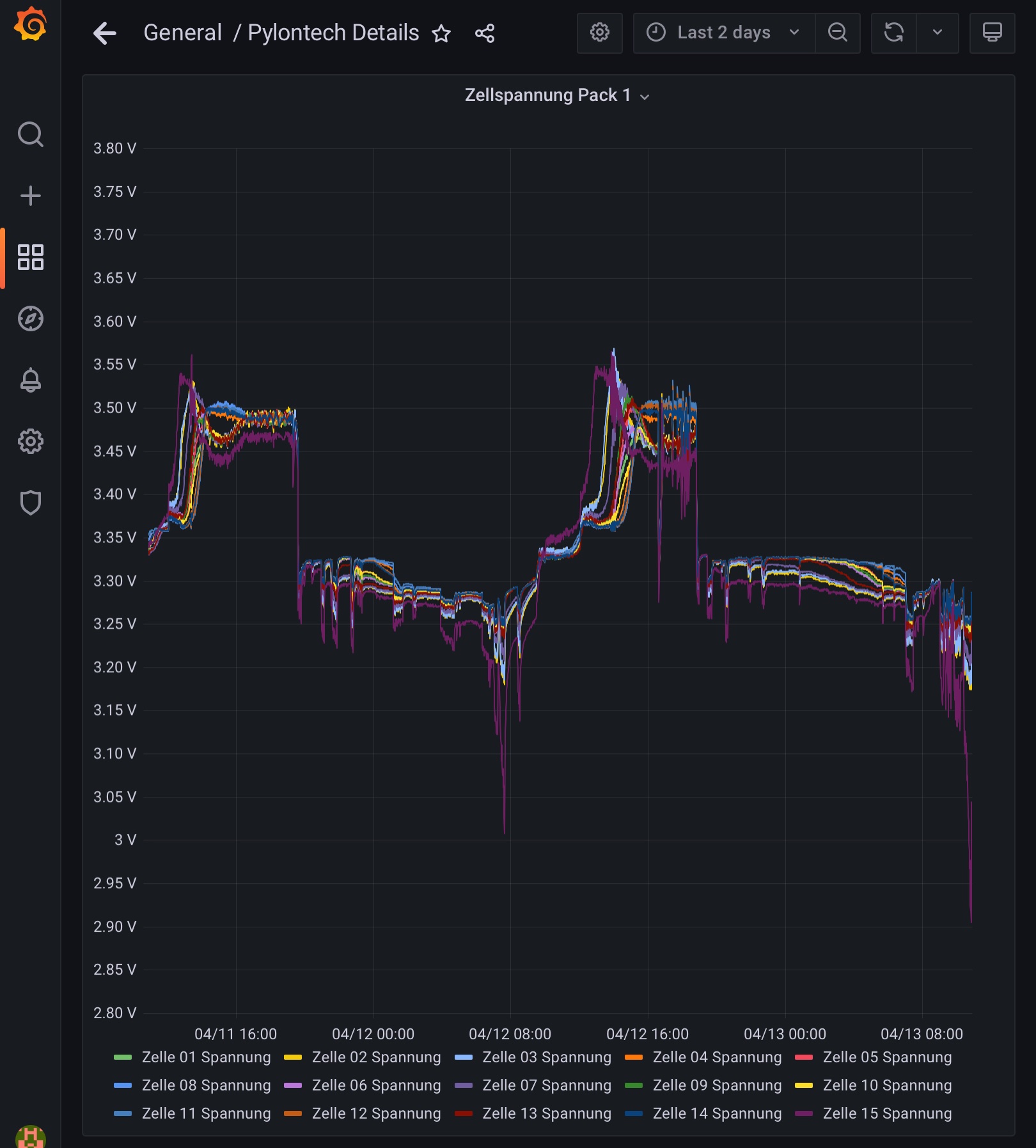

Vor allem sind es US2000C Produktionsserien aus den Corona Jahren mit anderem Chip und nicht passender Firmware.
Ich hatte so einen Fall und habe ihn auf Basis der Daten aus der Solaranzeige umtauschen können.
Ersatz-Batterie ging sehr schnell, abgäbe der Defekten brauchte etwas.

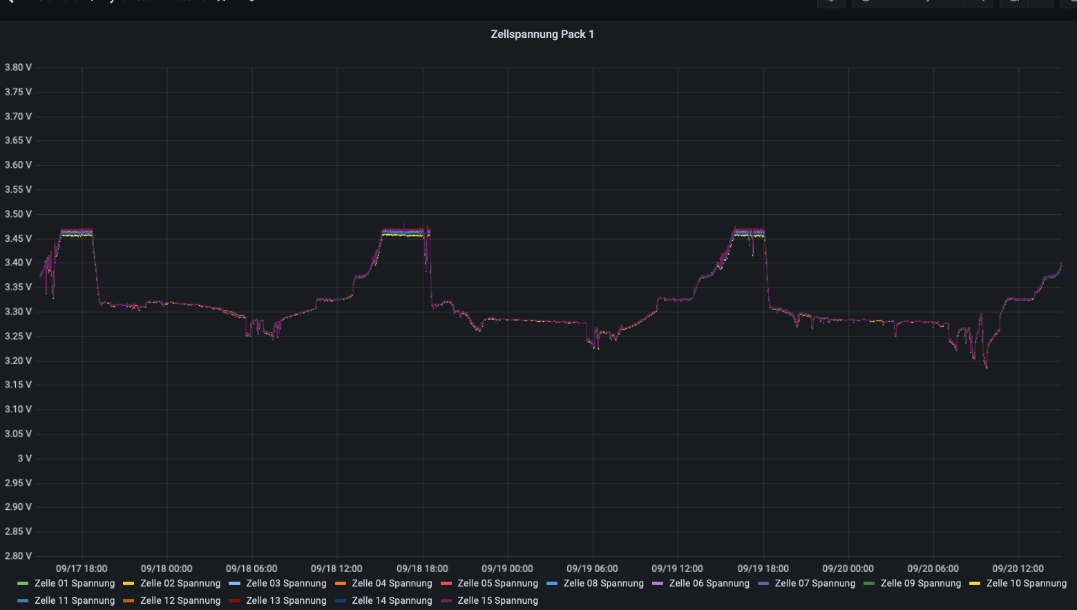

Ich wollte mein Grafana Dashboard teilen, damit alle auf Zellebene ihre Batterien kontrollieren können. Das ist kein super Design, aber die Grafik will man sicher nicht auf seinem Wohnzimmerdashboard haben.
irgendwie bekomme ich es nicht als Code/Code rein, Zuviel Zeichen. Ich hoffe es geht so
hier ein Beispiel, wie ein defekter Speicher aussieht:
und hier ein guter
