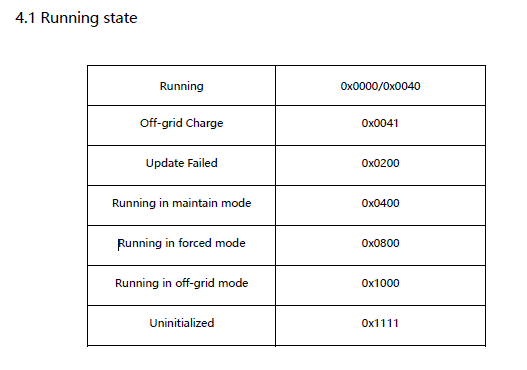

Zu der Zeit der Erstellung des Screenshots wurde die Batterie mit 1,7 kW geladen und nicht entladen. Was der Gerätestatus "80" in Bezug auf einen Sungrow-Gleichrichter bedeutet, konnte ich leider trotz intensiver Suche nicht herausfinden. An welcher Stelle kann ich die mit 5 Hz angezeigte Netzfreuqenz korrigieren?

Gerätestatus 80 besagt: "Running in forced mode"

Der Garätestatus 80 ist demnach auch korrekt. Der Wechselrichter ist aktuell leistungsbegrenzt. Die PV-Anlage wartet noch auf die Freigabe durch den Netzbetreiber bzw. den Einbau des notwendigen Zweirichtungszählers. Passt also auch.
