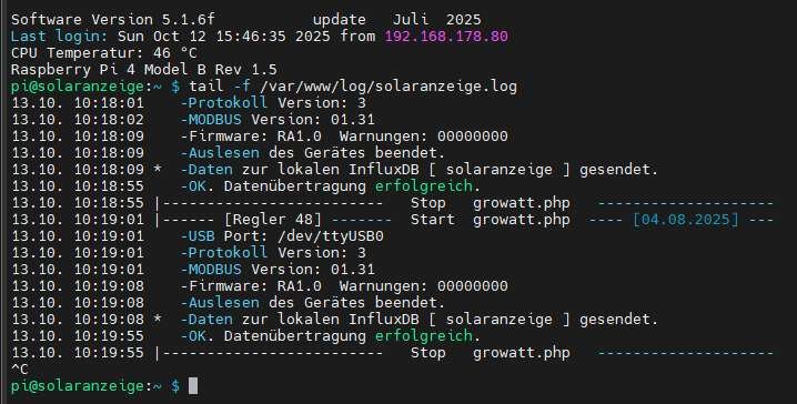

gib mal auf der Konsole
tail -f /var/www/log/solaranzeige.log
ein und stell das Logging von voller Minute hier ein...(also einen kpl Durchlauf)
Die Growatt sind zwar Schnarchnasen beim Auslesen, hab den SPH ja selber, aber da gibts ne Option...

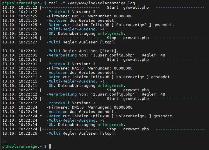

Lieber Andreas, mache ich hier gerne:
Hier siehst Du die Ausgabe bei dem "neuen, zweiten" SPH4600, also genannt Batterie, und auch die Ausgabe der schon älteren Growatts (SPH/MOD) genannt Terrasse:
Nach meiner Einschätzung läuft alles ok, aber ich weiß nicht, ob ich da einfach an den Punkt B und A ein weiteres Kabel anschließen kann/darf und dann einen Multiregler in Solaranzeige installieren, der dann mit der Geräte-Adresse 2 oder 3 dann den SDM630 abfragt.

eine Sache habe ich noch vergessen zu erwähnen. Da ich schon die Erfahrung gemacht hatte, dass die USB-Steckplätze sehr eng beieinander stehen, habe ich nun zwei RS485-USB-Konverter gekauft, die ein USB-Kabel als Verlängerung haben:
Bei Batterie ist ein "DSD TECH SH-U11L USB an RS485 RS422 Kabel mit FTDI FT232 Chip-1.5M/5FT" in Arbeit, bei der Terrasse ist ein "DSD TECH SH-U11 USB zu RS485 RS422 Konverter mit FTDI FT232R Chip Arbeit für Modbus" in Funktion.
Nach meiner bisherigen Erfahrung arbeiten beide gleichartig, ist aber evtl. eine Erklärung für die unterschiedliche Ausgabe bei dem LOG.
Das z.B. die Modbus-Version angegeben wird, ist für mich neu.

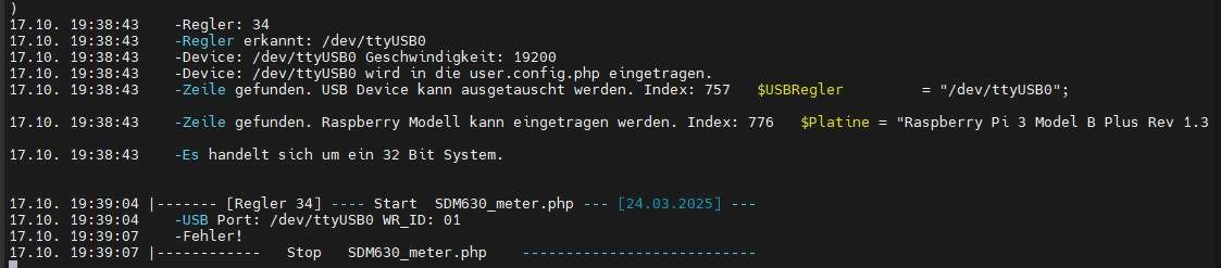

bin nun soweit, dass ich das Eastron SDM630v3 auf Geräteadressse 002 und auf Baud 19200 umgestellt habe, Parität none.
Den Raspberry 3B+ habe ich eingerichtet und als Regler die Nr. 34 (= SDM630) und die Geräte-Adresse auf 2 gestellt habe.
Im LOG kommt aber diese Fehlermeldung: Ich kann nicht einschätzen, warum im LOG die WR-Adresse als "01" angezeigt wird, weil ich in der user.config.php auch die "2" eingetragen habe-
Die Kabel habe ich auch nochmal kontrolliert, der Kontakt TXD+ bei dem RS485-US-Konverter geht an den Anschluss A+ beim SDM630 und TXD- an den B- Anschluss beim SDM630.
Der Regler 34 wird ja scheinbar vom Raspberry korrekt erkannt, auch die Baudrate.
Woher bzw. warum wird im LOG dann "WR_ID: 01" angezeigt. Es hängt im Augenblick nur der SDM630 an dem Rasp-3B+ und ich möchte im Augenblick nur die Smart-Meter-Werte des SDM630 aufzeichnen.
Was mache ich noch falsch bzw. was berücksichtige ich nicht?
Danke für einen kurzen Hinweis.
Michael
