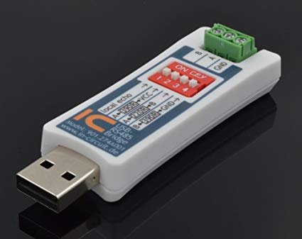

Für manche Wechelrichter werden RS485 zu USB Adapter benötigt. In jedem Fall muss darauf geachtet werden, dass der Adapter einen FTDI Chipsatz hat, da dafür der Raspberry schon einen Treiber besitzt.
So ungefähr sieht der Adapter aus:
