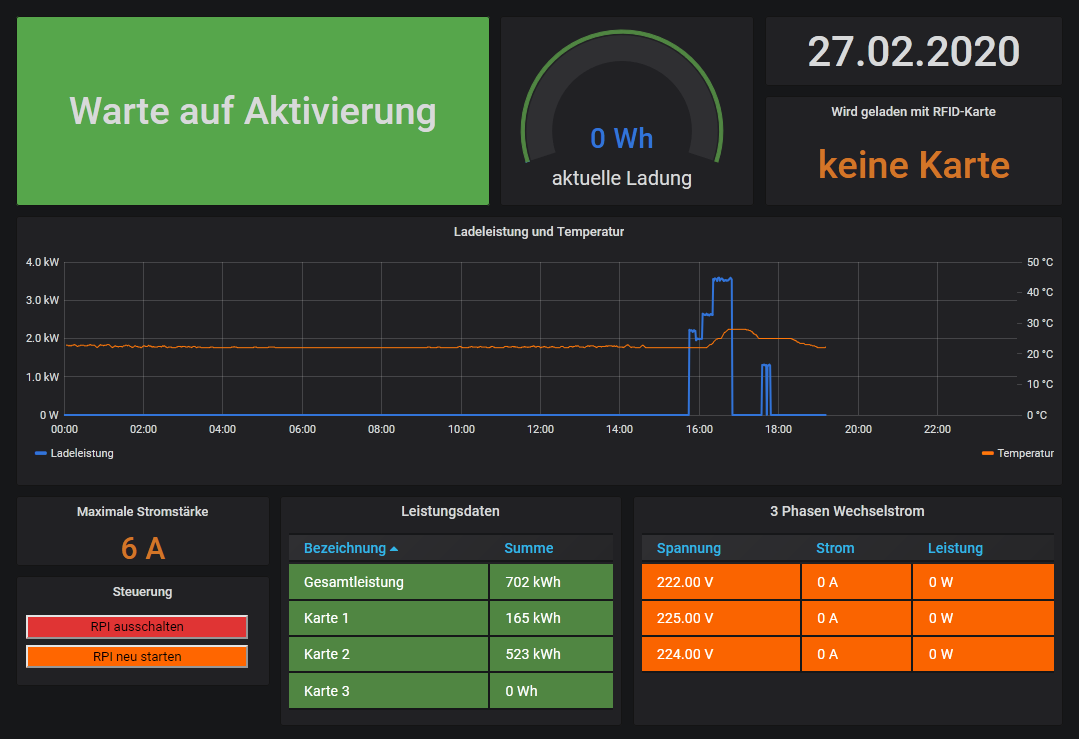

Mit der aktuellen Image Version 4.5.8 + Update ist es jetzt möglich, auch eine go-eCharger Wallbox darzustellen und auch zu steuern.
Die Steuerung kann per http Aufruf im Browser erfolgen oder per MQTT Befehl von jeder Smart Home Zentrale aus.
Die Logik muss man derzeit noch selber erstellen. Wer Hilfe dabei braucht, bitte melden: support@solaranzeige.de
Alle Parameter können per MQTT Protokoll zum nächsten Broker gesendet werden und auf dem gleichen Wege können die Befehle zur Wallbox abgesetzt werden. D.h. die gesamte Steuerungslogik kann, unabhängig von der Solaranzeige, mittels MQTT Protokoll aufgebaut werden.
