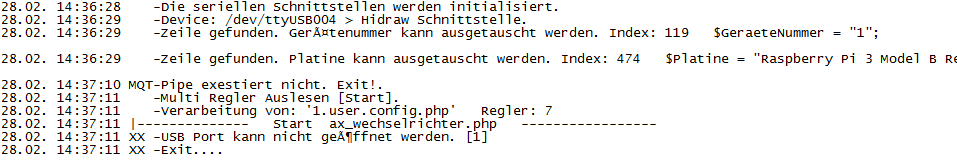

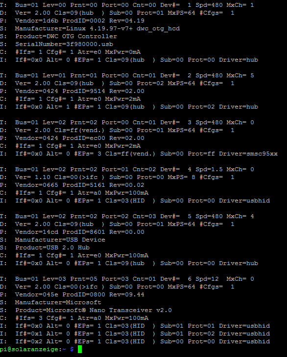

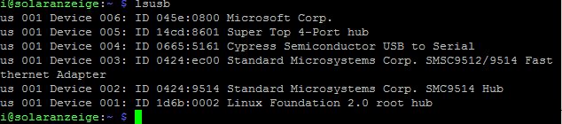

Hier gehe ich davon aus das es Device 4 ist ( das ist der Eintrag der sich ändert wenn ich den USB stecker ziehe)Bild
[img
][/img]
Ich habe jetzt alle einträge versucht von ttyUSB0.........ttyUSB7 über ttyUSB004 und mit lerzeichen ttyUSB 4
Ich geb zu mir fehlt jetzt die Ahnung oder gennerel die Ahnung :-)

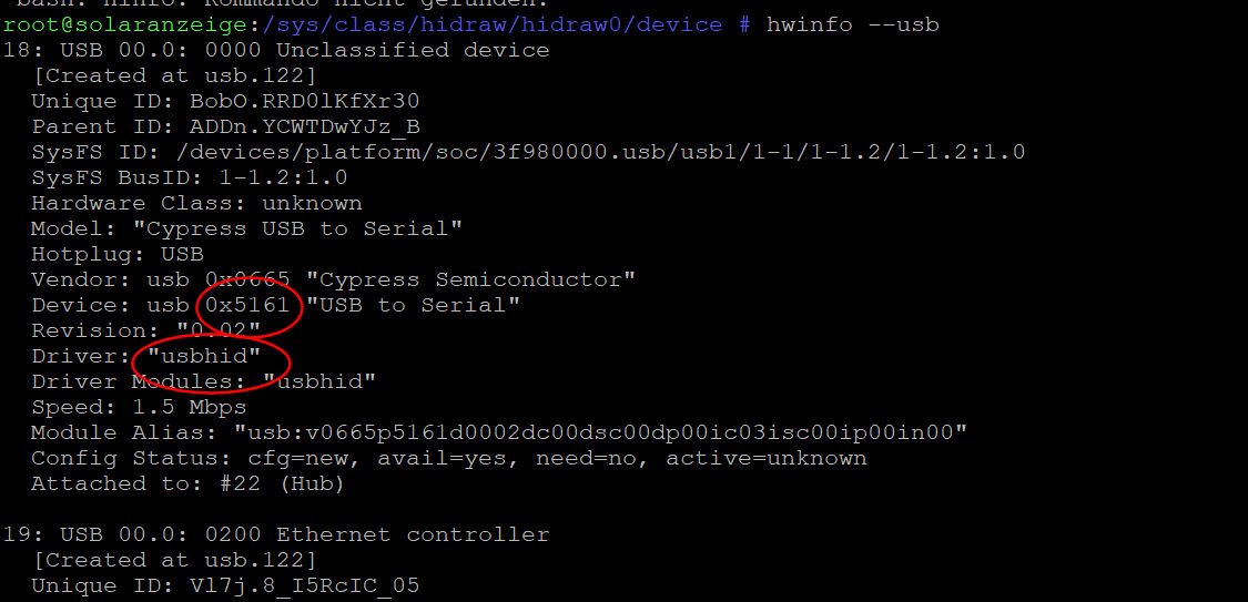

Dein Wechselrichter hat eine USB Buchse? Ist das richtig? Es kann eine Micro Buchse oder eine Buchse TYP B sein.
Diese Geräte benötigen nur ein einfaches USB Kabel, kein seriel zu USB Adapter, da sie eine Hidraw Schnittstelle haben und keine USB Schnittstelle. Die Device muss demnach "/dev/hidraw0" (0 bis 9) heißen. Versuche es mal mit hidraw0 , das müsste gehen
Wenn Du einmal "hwinfo --usb" eingibst muss ein solcher Block zu sehen sein. Wichtig ist Device = 5161 und Driver = "usbhid" das ist der Hidraw Driver.

...hier DANKE das wars!!!!

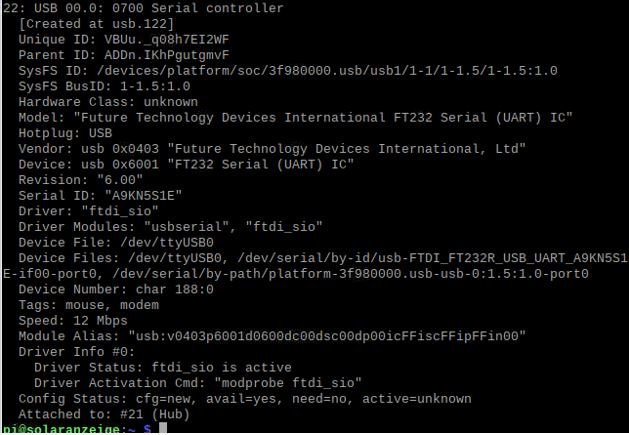

habe alle mir möglichen Varianten bei der Device-Angabe gemacht ==> funktioniert aber nicht.
z.B. $USBDevice = "/dev/6001";$USBDevice = "/dev/0x6001";$USBDevice = "/dev/ttyUSB0";
In der Einfach-Reglerverion funktioniert das Auslesen ==> mit "/dev/ttyUSB0" ==> somit ist der Anschluss und Adapter usw. okay.
USB-Liste ausgelesen mittels hwinfo --usb - dieses Device ist die Pylontech-Batterie (UAB-Adapter)
