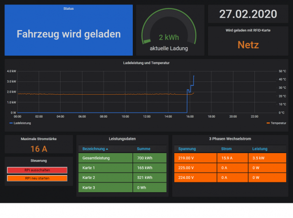

Zuerst die Solaranzeige installieren und die go-eCharger Wallbox konfigurieren. Das Dashboard "go-eCharger" auswählen. Wenn alles läuft sollte die Anzeige so aussehen:
