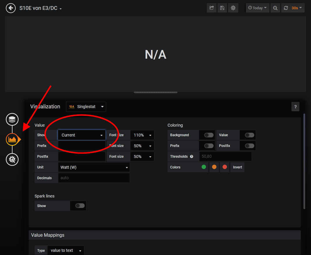

Falls im Dashboard kein Datum zu sehen ist, dann ist folgende Einstellung in diesem Panel falsch:
An dieser Stelle darf nich Average stehen, sondern muss Current stehen. Bitte ändern, dann sollte das Datum zu sehen sein.

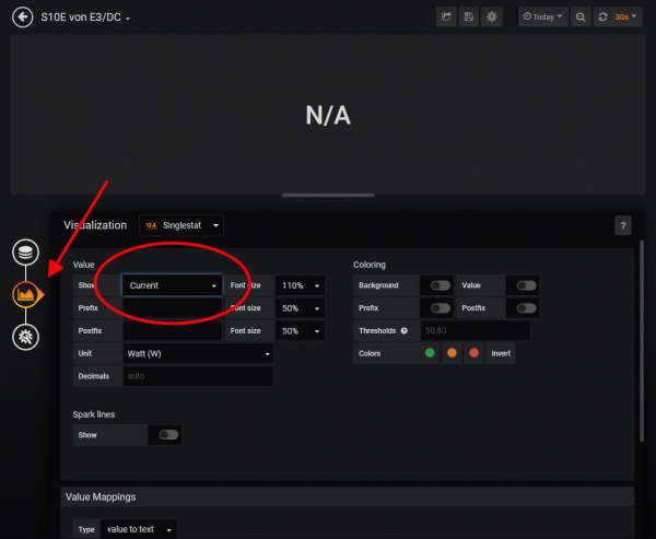

Re: Kein Datum zu sehen sondern nur N/A
Der Eintrag sollte so aussehen:

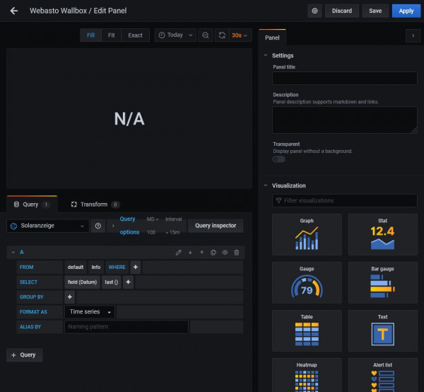

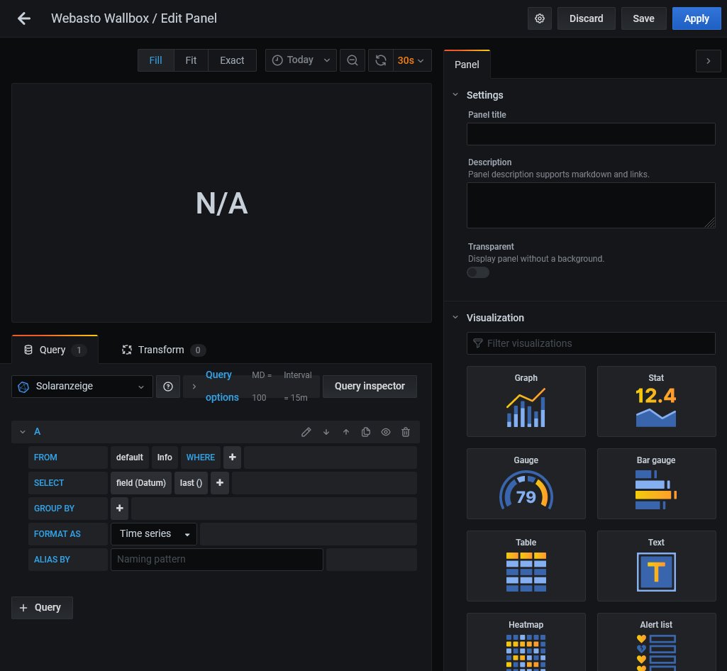

So sieht bei mir aus, wird aber kein Datum angezeigt.
Wenn ich aber auf der rechten Seite in "Fields" "All fields" auswähle sieht dann so aus:
solarfanenrico
evtl. hättest Du einen änlichen Effekt mit dem Anklicken von "ALL values" bei Show oberhalb der Fields erreicht Enrico

Nach ausführen bekomme ich folgendes:
time last
2021-09-06T13:01:11Z 06.09.2021
- Beiträge: 5539
OK. In der Datenbank ist das richtige Datum. Das Problem kann dann nur in der Einstellung von Grafana sein.
Das Feld ist kein Datumsfeld, sondern ein Textfeld! Das Datum muss als einfacher Text angezeigt werden.
