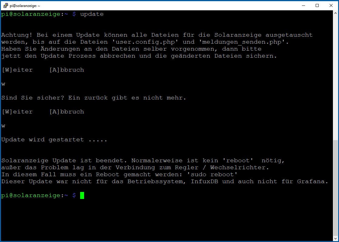

Möchte man die allerneueste Solaranzeigen Software auf den Raspberry übertragen, dann bitte folgendes machen:
  • Str+Alt+F1 drücken oder sichj mit PUTTY anmelden
  • Mit dem User "pi" und Kennwort "solaranzeige" anmelden.
  • Auf der Command Ebene "sudo update" + ENTER eingeben. (Ohne Gänsefüßchen)
Die vorhandenen Dateien werden dabei überschrieben, außer folgende:
x.user.config.php
user.config.php
meldungen_senden.php
befehle.ini.php
Ein Update auf die aktuelle Version geht nur ab Version 4.5.x Hat man noch eine ältere Version im Einsatz, muss erst ein neues Image erstellt werden.
In dem Dokument "Update.pdf" ist Schritt für Schritt beschrieben, wie man so einen Update durchführen muss. Es handelt sich hierbei nur um das Update der Solaranzeigen Software. Nicht um das Betriebssystem, Infux oder Grafana.

Beiträge: 5539
Re: Wie wird ein Solaranzeigen Update gemacht?
Wenn du "sudo update" eingibst, passiert dann das:
root@solaranzeige:/var/www/html # sudo update
Achtung! Bei einem Update können alle Dateien für die Solaranzeige ausgetauscht
werden, bis auf die Dateien 'user.config.php' und 'meldungen_senden.php'.
Haben Sie Änderungen an den Dateien selber vorgenommen, dann bitte
jetzt den Update Prozess abbrechen und die geänderten Dateien sichern.
[W]eiter    [A]bbruch
Wenn nicht, hast du Probleme mit den bash Pfad Angaben. Das ist aber dann ein reines Linux Problem.
