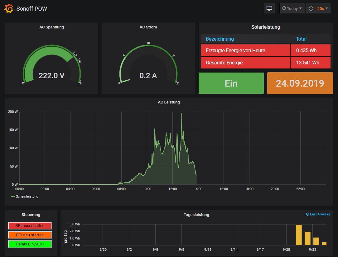

Re: Klein PV Anlage mit AVM DECT200 Anbinden
Ja, der Sonoff Power R2 mit Tasmota Firmware kann eingebunden werden.Die EVT_Geräte nicht, da das Powerline Protokoll nicht offengelegt ist.
So würde das in der Solaranzeige aussehen.

Vielen Dank für die Antwort.
Ich finde es komisch das immer nur Ampere bzw. AC Strom angezeigt wird als Pegel und nicht die Leistung bzw. die Watt.
Bzw. es nicht einfach als Zahl irgendwo steht. Ich komme mit der Watt Info besser klar als mit Ampere.
Das gleiche bei den Victron Laderegler. Kann das irgendwie nicht so nachvollziehen und verstehen. Warum ist es so ?
Watt ist doch denke ich geläufiger als Ampere.
Werde mir mal so ne Steckdose besorgen. Vielen Dank
Die Watt Zahl (Leistung) siehst du doch auf der Grafik?
Auf die Multi-Regler-Version zu kommen ist wirklich keine große Sache. Nur einfach der Anweisung genau folgen. Das haben schon viele andere auch geschaft.
Kann man eine Single Regler Version einfach umstellen zur Multi Geräte Version ?
Neu Installieren will ich jetzt nicht unbedingt das System.
Ja, aber in der Grafik sieht man es nur als Diagramm. Bei mir habe ich als Legende den Current Wert Live anzeigen lassen.
Ich habe mir zumindest den Ampere Wert rausgeworfen und es als Watt einblenden lassen. Aber der Wert stimmt irgendwie selten mit den Wert in der Legende vom Diagramm überein. Ist verlasse mich auf das neue hinzugefügte und nicht auf den Wert den ich in der Legende habe. War anfangs nur ne Notlösung.
Kann mit der Ampere Anzeige jedenfalls nichts anfangen. Brauch ich nicht. Kenne auch niemand der es braucht.
Watt ist da häufiger. Sage ja auch mein Rechner benötigt 300 Watt und nicht XX Ampere ^^
Werde mir aber mal ein Sonoff Power R2 kaufen und mich mit dem Thema Flashen beschäftigen. Danke für die Info dazu.
