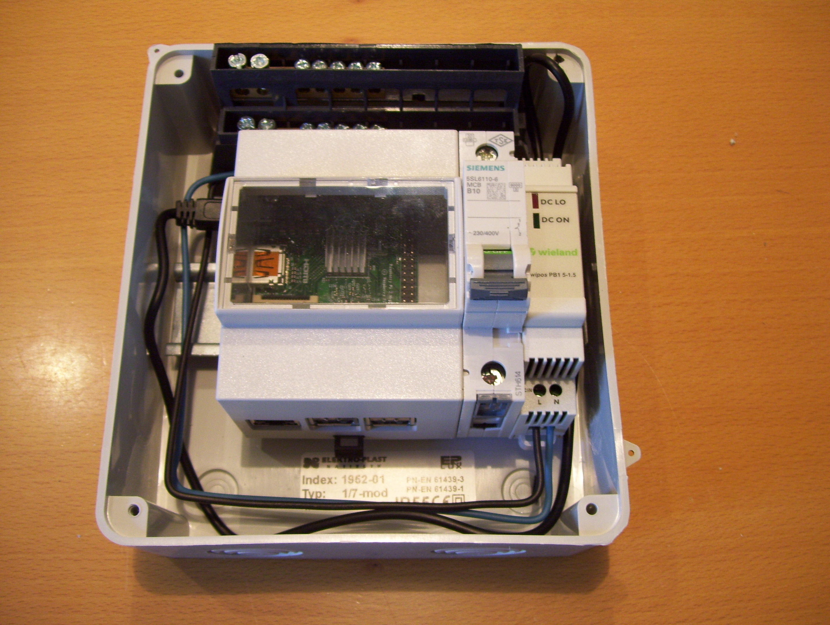

260 Watt Monochristall Solarpanel Links ist der Micro-Wechselrichter und rechts die kleine Unterverteilung mit dem Raspberry, 5 Volt Netzteil und 10 Ampere Sicherung. Unterverteilung enthält den Raspberry, Netzteil, 10 Ampere Sicherung und den USB Verbindungskonverter. (Hier noch nicht eingebaut)

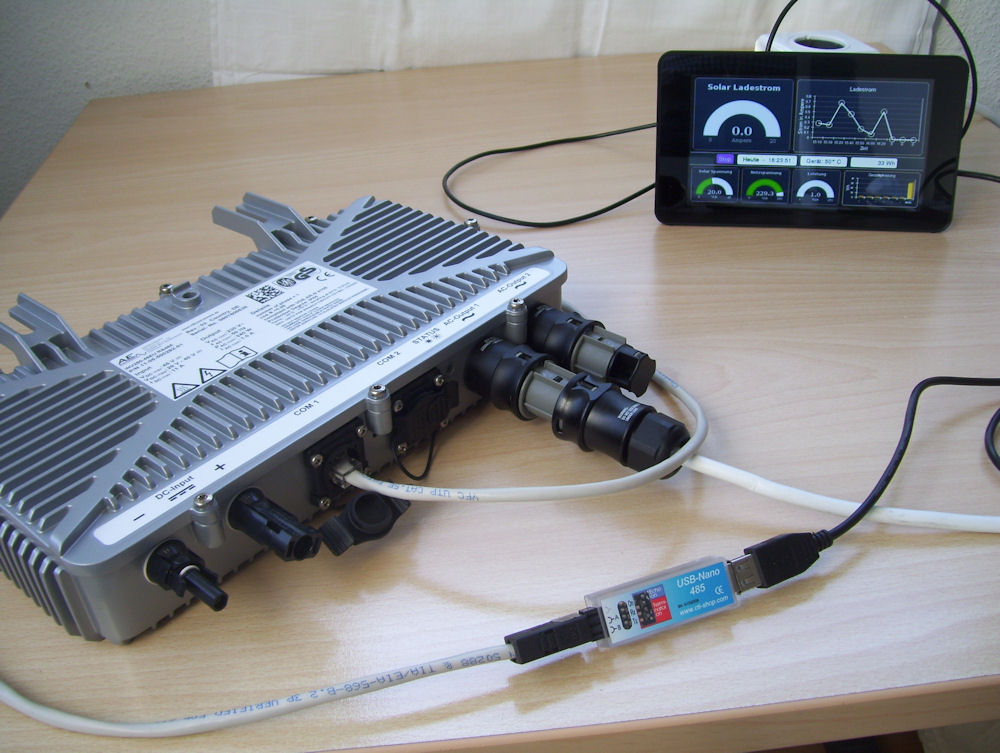

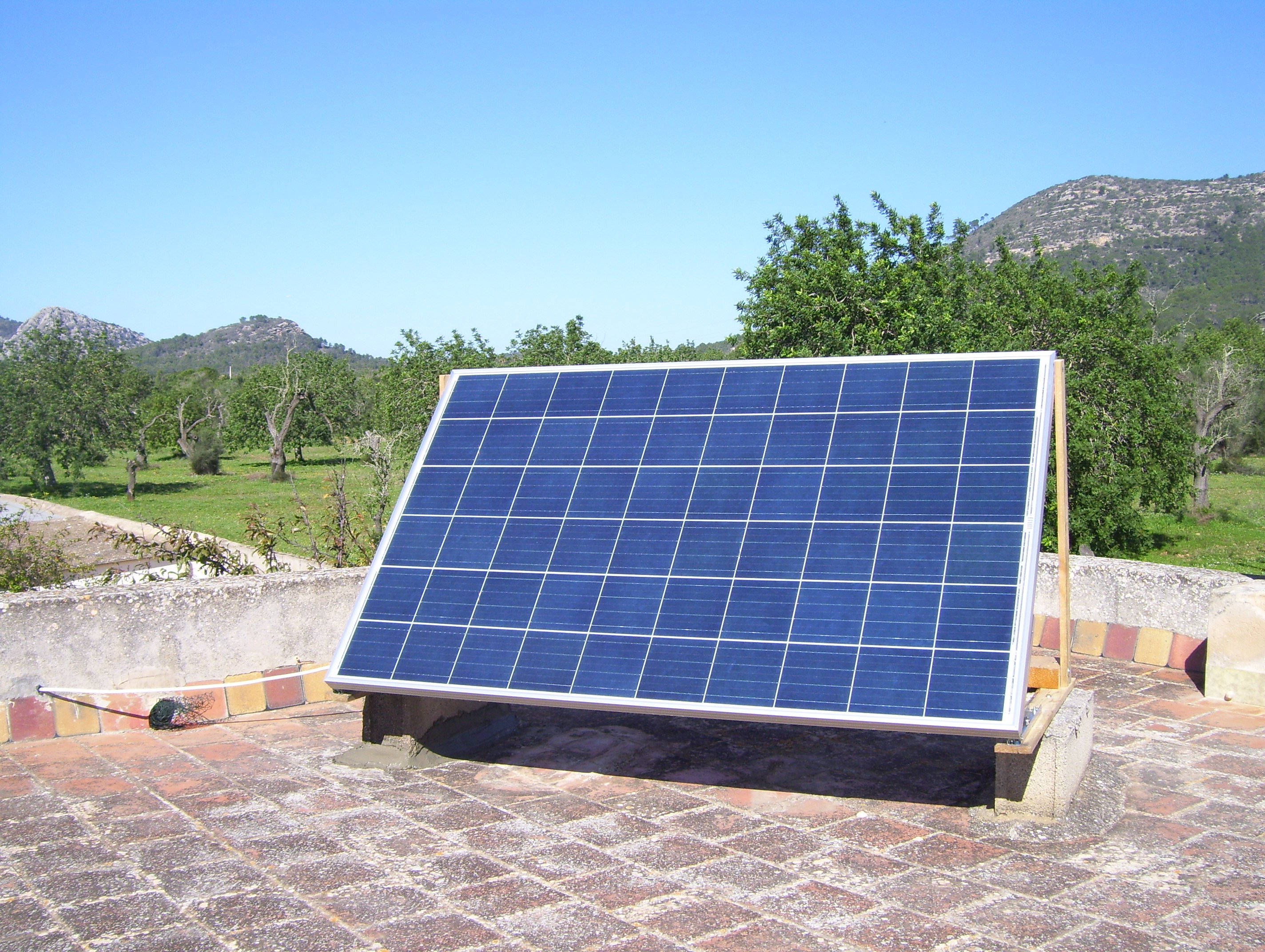

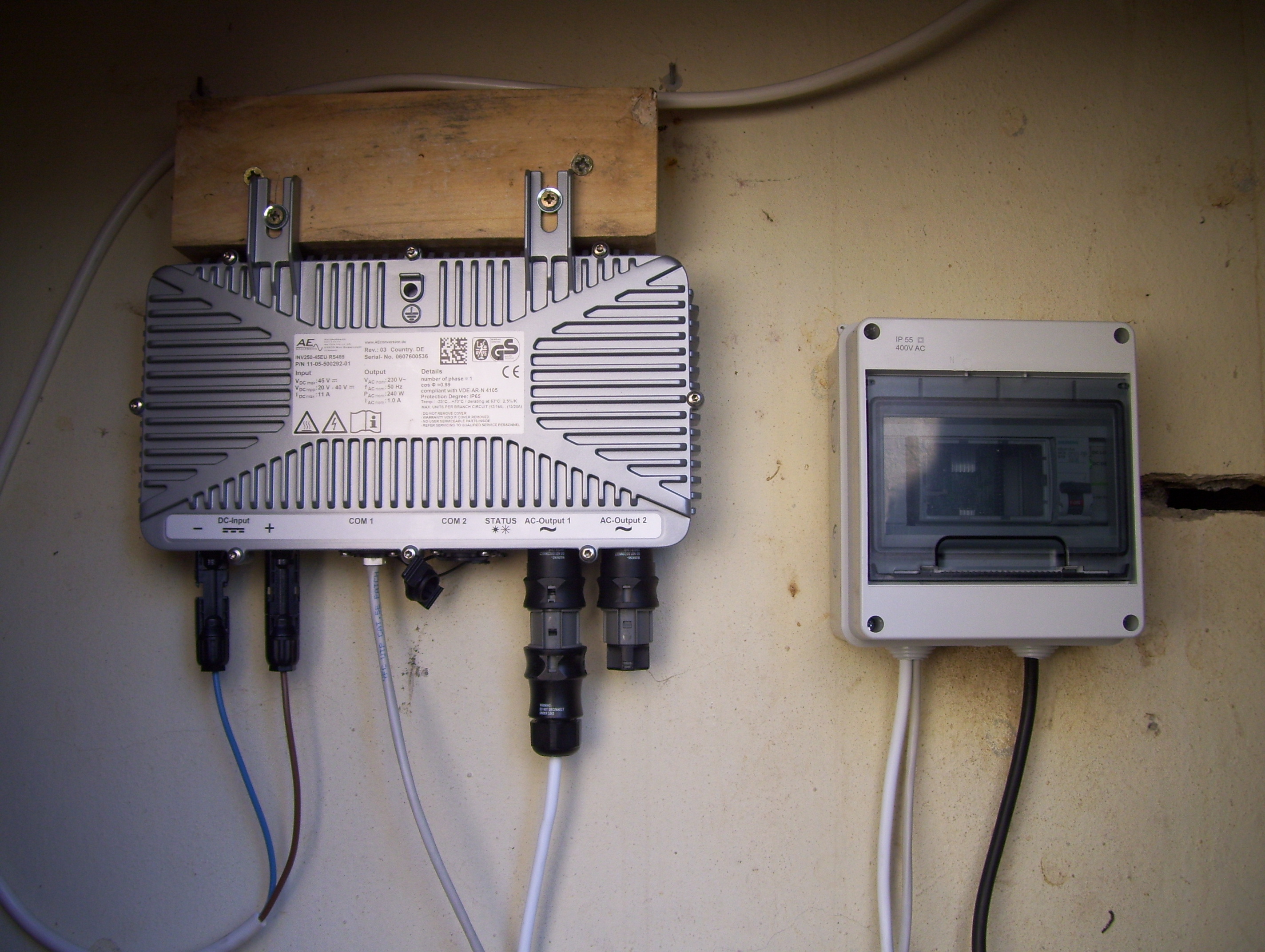

Mit dem Micro-Wechselrichter von AEconversion ist es leicht, die eigenen Stromkosten zu senken. Einfach ein Solarmodul aufstellen, Micro-Wechselrichter anschließen und Strom sparen. Wieviel kann man auf der Solaranzeige sehen oder im Internet als Fernanzeige. Im Mittelmeer Raum natürlich viel mehr als in Deutschland.

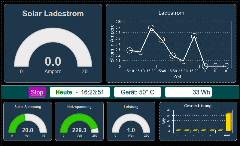

Mein AEconversion INV500-90EU ist soweit am Netz und auch die Anzeige läuft.
Mir ist aufgefallen, dass die Gerätetemperatur immer auf 50°C steht, das scheint so nicht zu stimmen.
Der Gerätestatus ist mir unklar. Ich hatte mir erhofft, dass Fehler (zu hohe PV Spannung oder ähnliches sich dort wiederfindet). Aus dem AESGI-Protokoll geht dies leider nicht hervor...

erst mal möchte mich bei dir, für die super Arbeit, bedanken.

Hallo Matthias,
Doch, das Gerät meldet immer 50 Grad, bis die Temperatur darüber liegt. Erst dann wird die wirkliche Temperatur gemeldet.
Es handelt sich um eine 3 stellige Zahl. Was die jedoch bedeutet ist mir auch unklar. Da muss man den Hersteller kontaktieren.Der Gerätestatus ist mir unklar. Ich hatte mir erhofft, dass Fehler (zu hohe PV Spannung oder ähnliches sich dort wiederfindet). Aus dem AESGI-Protokoll geht dies leider nicht hervor...
