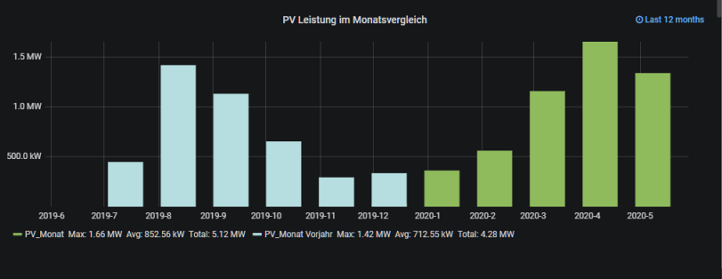

hänge gerade an der Umsetzung um neben den Monatsdaten des akt. Jahres, die des Vorjahres gleichzeitig anzuzeigen.
Hat da jemand nen Tipp für mich?
Eine weitere Herausforderung wäre noch die Darstellung der Ertragsprognose die von unseren Solarteuren stammt. Hier denke ich braucht es die Unterstützung von @Ulrich. Da Grafana keine Möglichkeit hat Text oder CSV Daten zu lesen.
Vielleicht findet sich hier auch gemeinsam eine Lösung.

hat denn keiner eine Idee, wie ich die aktuellen Monatsdaten und die des Vorjahres gleichzeitig darstellen kann.

Danke für deinen Input. Die Datumstechnischen Einschränkungen sind auch bekannt und werden sich wohl auch nicht mit der Version 2.0 ändern. Alternativ stehen aber 30d oder auch 4w zur Verfügung.
Das Problem ist auch weniger die Selektion der Daten sondern die kombinierte Anzeige in einem Graph der akt. wie auch Vorjahres Daten abbildet.
Ich bin wirklich kein SQL er
Oder gibt es vlt andere Möglichkeiten einen Vergleich von Perioden durchzuführen?

Du willst sie doch nur nebeneinander Darstellen oder z.B. als Balken ?
Schau doch mal da rein pv-oberwelland.de:3000 , bei Ertrag nach Monaten wenn in der Datenbank etwas drin steht siehst du dort alle 12 Monate nebeneinander, meinst du so etwas ?
Aktuell ist da nur ein Pseudo Monat und der aktuelle Monat zu sehen weil ich zu faul war die DB zu kopieren
Alternativ wenn du es in einem Diagramm darstellen willst, würde ich mal versuchen die X-Achse statt auf Time mal auf Series zu stellen dann sollte der Timestamp nicht beachtet werden und du je nach Abfrage deine passende Darstellung, aber auch nur Balken möglich glaube ich.
Ab Influx 2.0 gibt es eine Timeshift Funktion die hilft dir meines Wissens aber nur die Daten in der DB zu manipulieren, was du glaube ich nicht willst dürfte dafür relativ großer Aufwand sein.
Wenn das alles nichts für Dich ist Graphite kann Timeshift müsstest du aber die DB umstellen.

ich schau mir das mal an. Du hast ja schon auf die Vers.7 umgestellt. Wie ist es denn gelaufen?
Der Tipp mit der Umstellung auf Serie ist schon mal bombig
Die Ertragsprognose umfasst 12 Werte. Pro Monat einen. Thema auch wieder hier ist, die gleichzeitige Darstellung, mit den aktuellen Werten. Aber vlt ist wirklich die Umstellung auf Serie, die Rätsels Lösung.

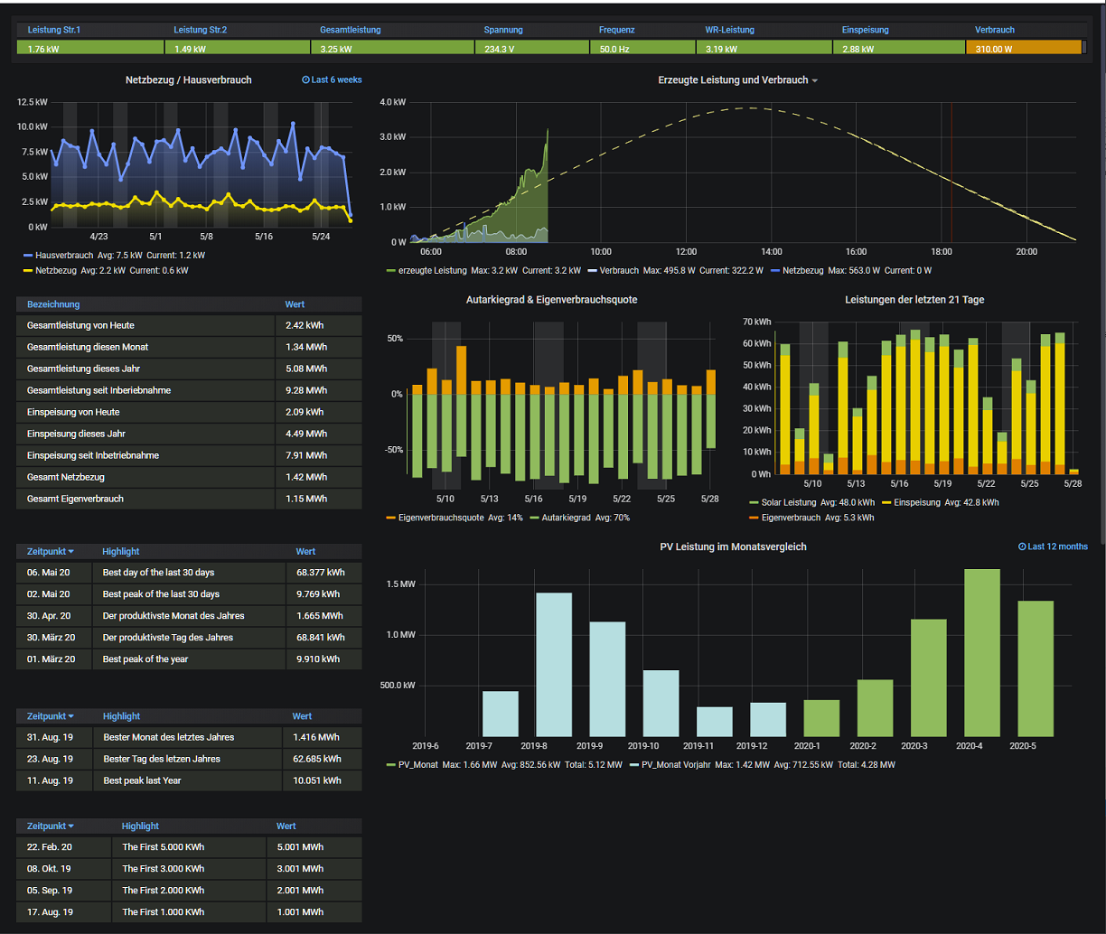

Sieht doch nett aus
scheint also mit umstellen auf Series wenigstens ein kleiner Workaround zu sein, timeshift wäre natürlich schöner.
Umstellung auf 7 ist eigentlich recht Problemlos, die alten Dashboards laufen meist und mir gefallen die neuen Möglichkeiten. Nur die Bedienung ist zu vorher Gewöhnungsbedürftig beim editieren.
Wenn ich mir die Werte so anschauen Kostal Wechselrichter ?
Stell die json doch mal online vielleicht klaue ich ja mal Teile
Das mit dem best Day usw. werde ich bei mir auf jeden Fall mal reinmachen gute Idee.

Hi, ich gehen die Umstellung auf die V7 als nächstes an. Ja dies ist ne 9,9KW Anlage mit nem Kostal.
So long.
ps: Die Umstellung auf Serie hat auch nicht das gewünschte Ergebnis gebracht.
So long.
