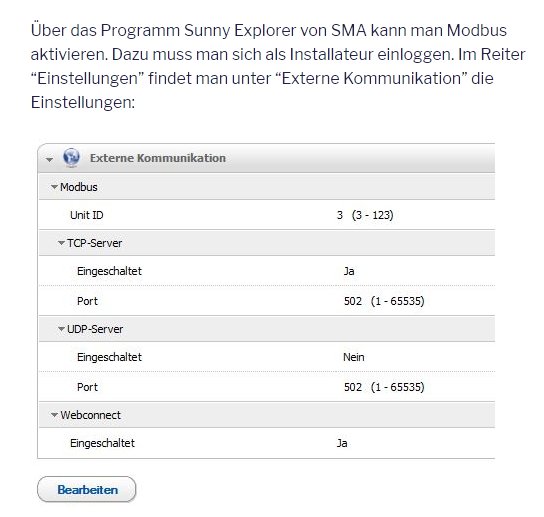

Hallo Paulemann,
kannst Du bitte einmal kontrollieren, was bei deinem Gerät genau eingeschaltet ist?
Wichtig ist die Unit ID. Die muss 3 sein.
Re: Multiregler SMA Geräte / Sunnboy geht - Tripower nicht
Ja Ulrich,
ist alles aktiviert. Da ich den WR auch mit anderer Software abfrage.
Es bleibt etwas merkwürdig. Vielleicht ne besonderheit bei mir...
