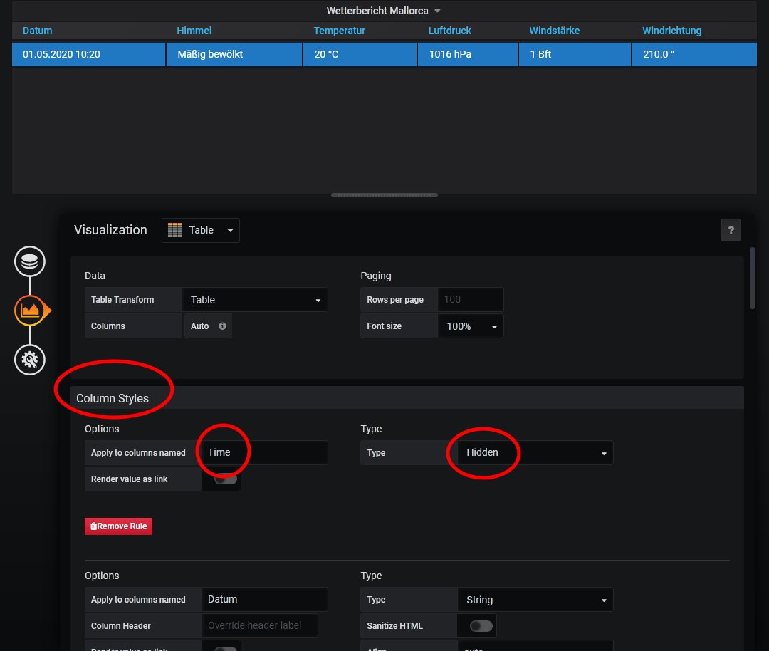

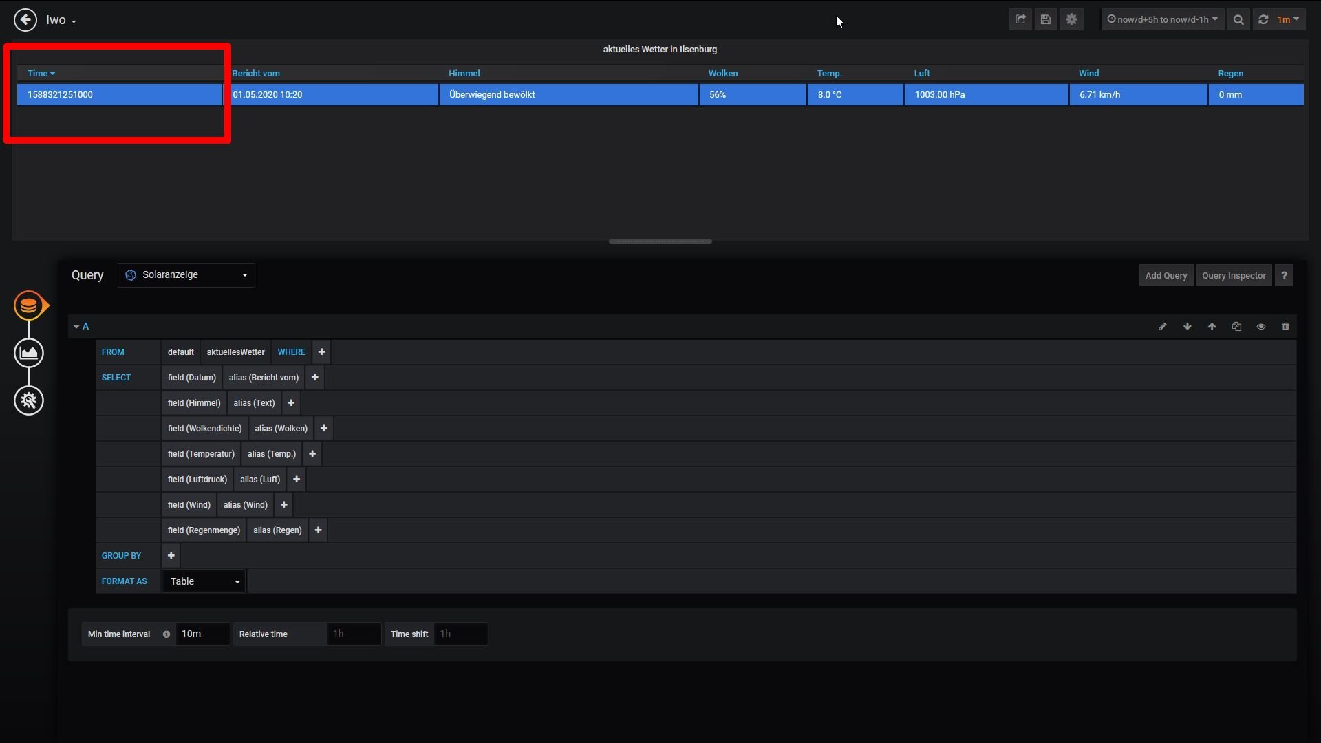

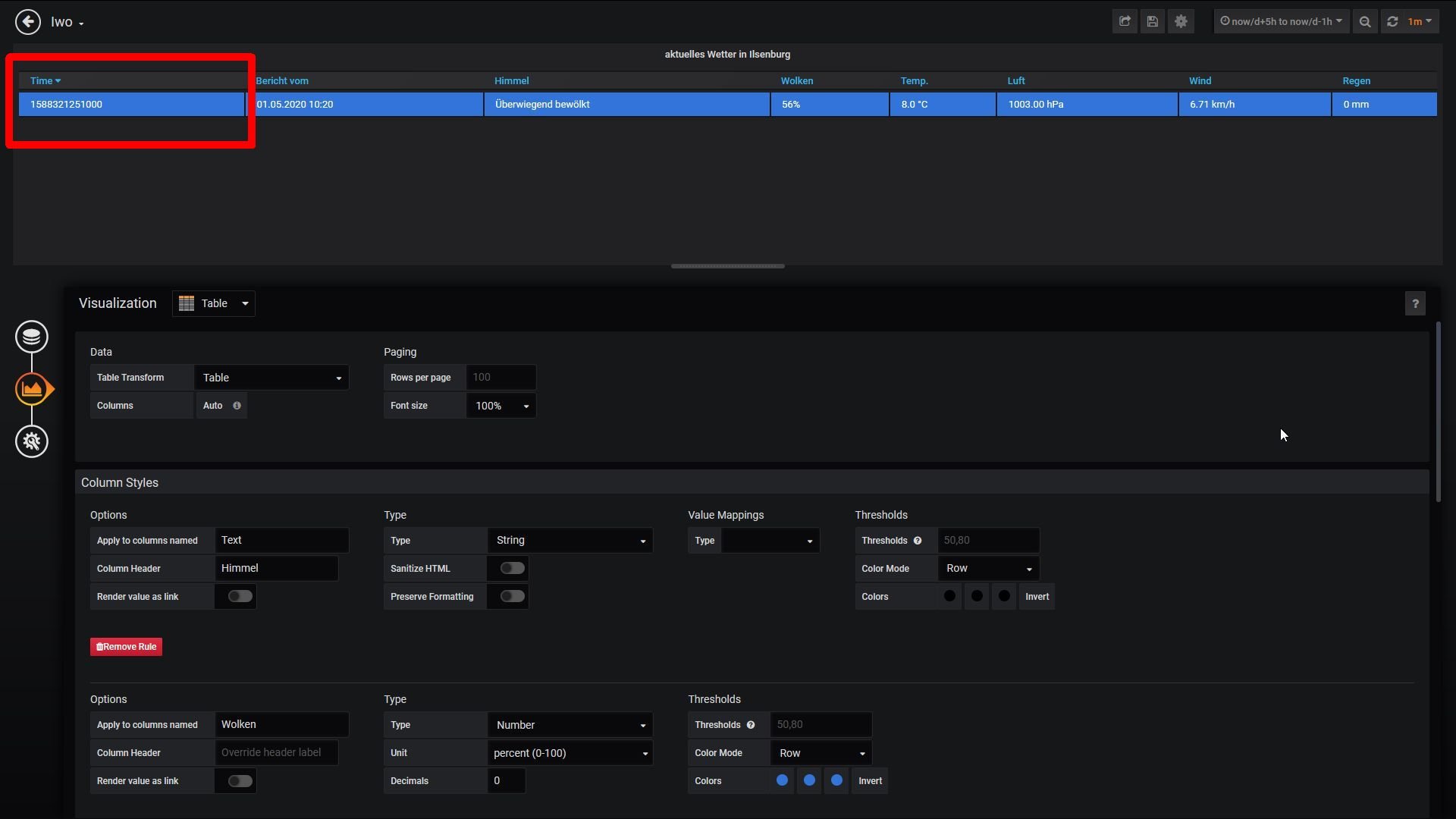

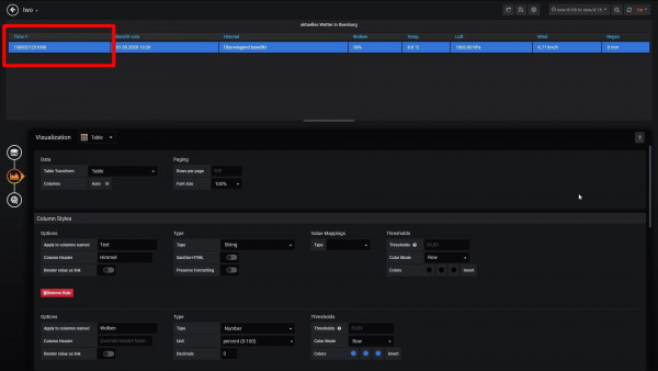

1.) Ich habe noch eine Spalte, die ich gerne ausblenden will. Ich weiß gar nicht, wo die wie reinkommt. (Anhang)

1.) Siehe Bild.
