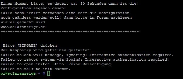

Ich habe gerade das Image auf einer 32 GB Speicherkarte installiert. Anschließend die Konfiguration nach Ihrer Anleitung auf einen Raspberry Pi 3 B+ durchgeführt.
Nach Abschluss kommt eine Fehlermeldung (s. Dateianhang) und ich bekomme kein Bild des Grafana-Servers nach dem reboot. Einziger Zugriff ist über PUtty möglich.
Der MODBUS TCP Dienst ist bei beiden Geräten freigeschaltet.
Vielleich können Sie mir auch weiterhelfen.

Die Fehlermeldung kommt immer dann, wenn kein Monitor am Raspberry angeschlossen ist oder der Monitor ausgeschaltet ist. Wo liegt denn jetzt das Problem? Kannst Du das etwas genauer beschreiben?

Stimmt! Ein Monitor war im Moment der Installation/Konfiguration nicht angeschlossen.
Ich habe das Setup über PUtty (Windiws 10) aufgerufen und wollte dann über Raspi-IP:3000 von Windows auf Grafana zugreifen.
Muss denn das Setup über das Terminal der Linux-Oberfläche gestartet werden?

Aber ich war mit meiner obigen Antwort wohl ein bisschen zu schnell.
Habe jetzt meinen Monitor vom Windows-PC umgestöpselt und den Raspberry hochgefahren.
Lande jetzt auf dem Grafana-Bildschirm. Nun werde ich mich weiter in dieser Thematik vorarbeiten.
Danke für die schnelle Antwort.
