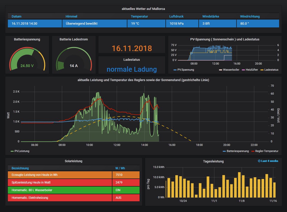

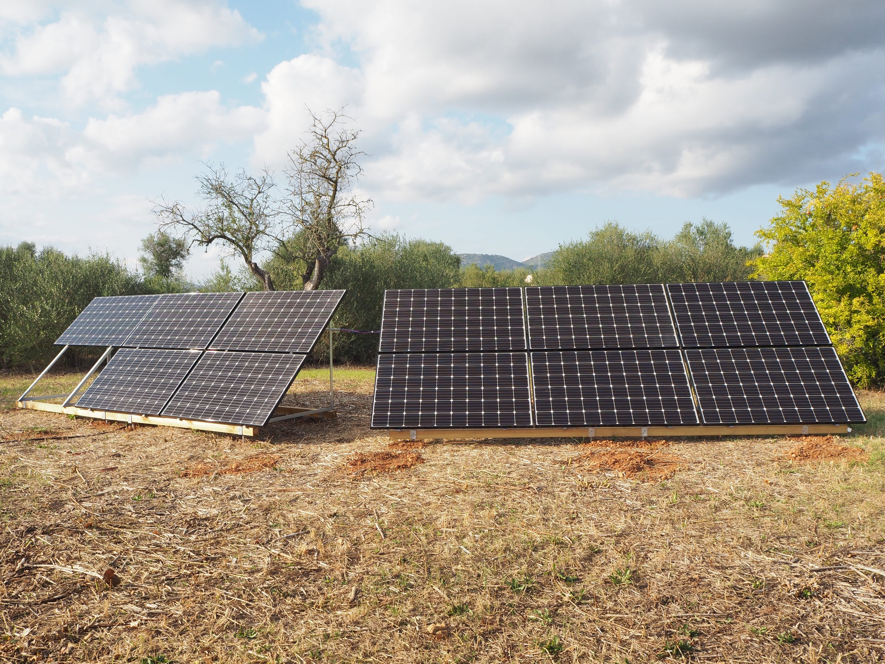

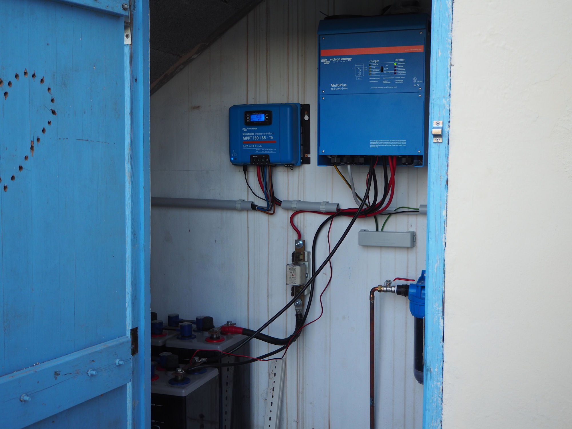

Auf den Balearen haben wir im September 2017 eine Insel Anlage installiert. Es ist eine komplette Solaranlage mit 12 Solarmodulen a 298 Wp, einem Wechselrichter mit 5000 W Dauerlast, einem Solarregler mit 2500 Watt Leistung und eine 24 Volt 1000 Ah OPzS Batterie. In der Umgegend gibt es keinen Strom und wird es auch in den nächsten 10 Jahren nicht geben. Die Solaranlage muss also den gesamten Strom der Finca erzeugen. Im Schnitt werden 4-5 kWh pro Tag benötigt plus, 2kWh für je eine Waschmaschinen Benutzung. Die Daten der Anlage werden an eine HomeMatic Zentrale gesendet. Dort kann dann, je nach Ladezustand der Batterie, unterschiedlich reagiert werden. Es gibt noch mehr Informationen zur HomeMatic Anbindung hier auf dem Server. Bei Sonne und das ist fast jeden Tag der Fall, könnten im Winter 15 kWh und im Sommer 25 kWh pro Tag erzeugt werden. Also viel mehr als zur Zeit benötigt wird. An einer besseren Ausnutzung arbeiten wir noch.
Hier geht es zu den live Daten und damit Sie auch wissen wie das Wetter gerade auf Mallorca ist, hier eine Livecam
Die Übertragung der Daten wird mit einem Raspberry Pi 2B gemacht, so wie hier auf dem Server beschrieben. Der Raspberry ist in einem Schuppen installiert und der Feuchtigkeit der Umgebungsluft ausgesetzt. Deshalb gibt es immer wieder nach 3-4 Monaten Betrieb Probleme mit der SD-Karte. Sie bekommt Schreib und Lesefehler. Deshalb werde ich den Raspberry so umbauen, dass er von einem USB Stick bootet. Der USB Stick ist besser geschützt gegen Feuchtigkeit. Vor allem bei den Kontakten. Mal sehen ob die Probleme dann beseitigt sind. [Seit dem 20.03.2018 läuft der Raspberry Pi jetzt auf einem 16GB USB Stick. Die SD-Karte wird nur noch zum Booten benötigt, da es sich um einen Raspberry 2 B handelt, der noch nicht direkt von einem USB Stick booten kann. Seit dem 30.3.2018 ist auch die neue Anzeige installiert worden. Sie bietet mehr Informationen und ist für Kombi Systeme gedacht. Regler + Wechselrichter. Im Sommer wird es die Anzeige für die Regler / Kombigeräte von Victron und Steca geben. Genaueres kommt demnächst.]
