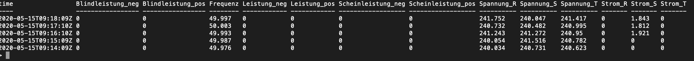

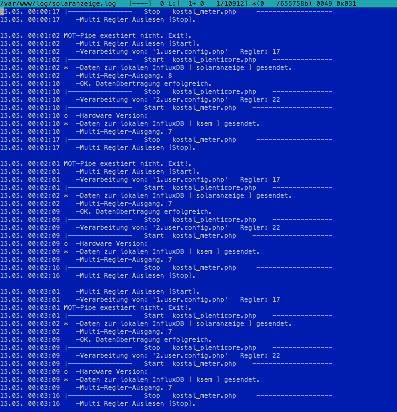

Also habs einfach falsch gemacht, geht auch über Terminal. Anbei ein Screenshot der Log Datei.

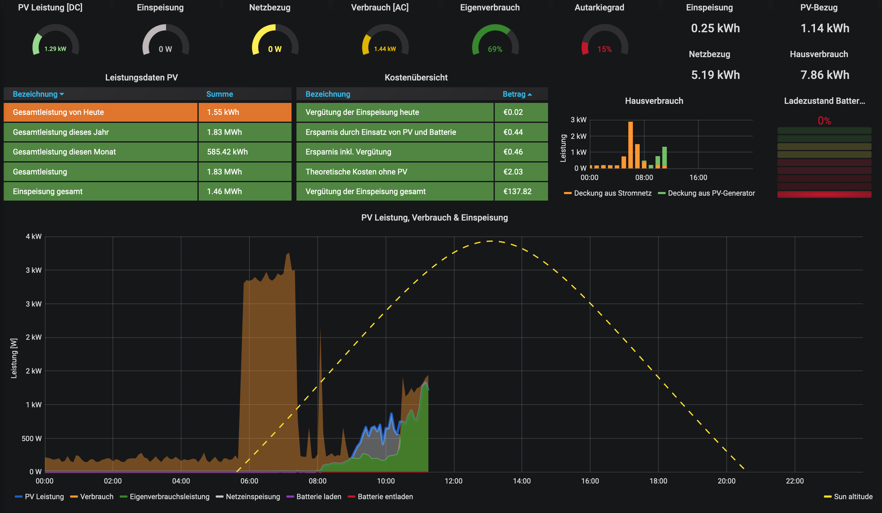

Außerdem nochmal ein Bild von meinem Dashboard, wo man sieht, dass eigentlich Netzbezug (also Leistung_pos) bestehen müsste. Dieser ist jedoch 0 (oder keine Daten?).
Ich habe auch zeitgleich nochmal die Influxdb angeschaut, anbei ein Bild. Was mich wundert dass die letzten Daten von 9:18 Uhr sind, obwohl ich die Abfrage um 11:20 Uhr gemacht habe?
EDIT: jetzt ist mir gerade noch aufgefallen: die Zeitangabe in InfluxDB stimmt nicht mit der tatsächlichen Zeit übererein. Könnte das möglicherweise der Grund sein?

Die Influx Datenbank speichert die Daten immer in UTC Zeit ab.
UTC + 2 Stunden = Sommerzeit bei uns.
Wie aus den LOG Dateien zu sehen ist, werden wirklich jede Minute Daten abgespeichert. Dann werden sie auch so aus dem Gerät gelesen. Wenn das Gerät keine Daten heraus gibt, würde auch der Eintrag in der Datenbank fehlen. D.h. den Fehler müsste man im Gerät oder in der Übertragung zum Raspberry suchen.
