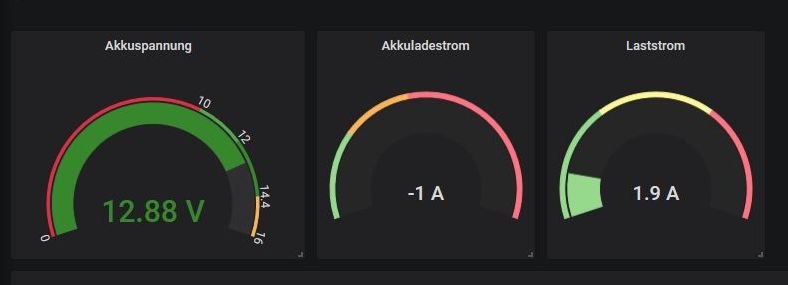

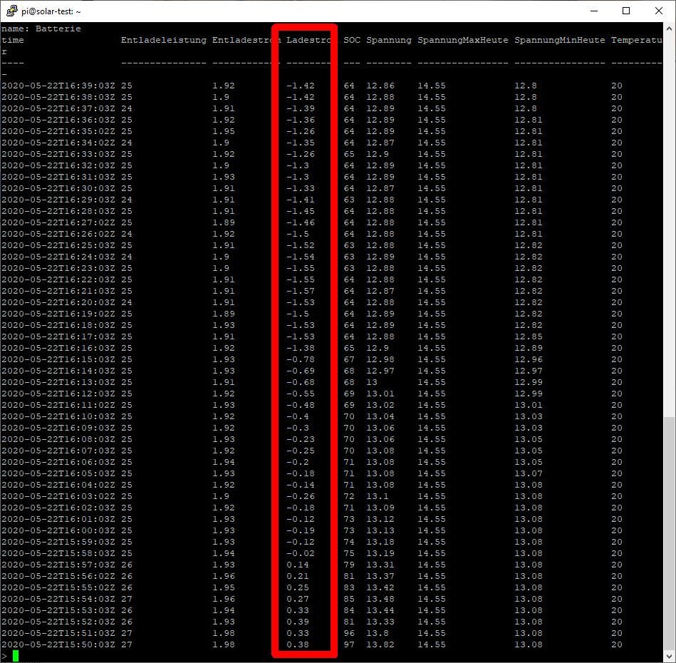

beim seit heute eingesetzten Regler Epever wird ein negativer Ladestrom angezeigt. Obwohl der Regler den Akku und die Last an separaten Anschlüssen angeschaltet hat, wird ein negativer Ladestrom in die Influx-DB eingetragen, die auch noch in der Höhe des Stromes vom Entladestrom abweicht. Etwas verwundert könnte ich mir den Eigenbedarf des Reglers dadurch erklären,m aber ~1A sind gut 12 Watt Eigenbedarf. Oder gibt es da eine andere Erklärung für?
Wie kann ich bei Grafana oder in der Influx-DB negative Werte hier anzuzeigen unterbinden?

Ich glaube die Bezeichnung ist etwas missverstädlich.
Batterieladestrom = "Battery current" = Strom vom Batterieanschluß (kann + oder - sein)
Batterieentladestrom = Load current" = Strom vom Load Anschluß (kann nur + sein)
Wenn der Batterieladestrom Minus anzeigt, dann wird mehr am LOAD Ausgang verbraucht, wie die PV Module im Moment leisten. Der Rest kommt dann aus der Batterie. (deshalb Minus) So stelle ich mir das vor.

Einfachste bei der Skalierung eines Diagramms z.B. min- Wert auf 0 Stellen, bei. Anzeigewerten einfach hinten z.B. ein WHERE $timeFilter and Wert > 0
Beispiel für Batterieladestrom hier.

Moin...
danke für den Tipp. Den Wert min habe ich in Grafana auf 0 gestellt, aber die Zahl in der Anzeige geht trotzdem in den negativen Bereich. Wo ich den Anzeigewert entsprechend auf Null stellen kann, suche ich noch. Kannst du das bitte genauer beschreiben?

Re: negativer Ladestrom
hi,
ganz einfaches Beispiel für einen Anzeigewert.
SELECT last("Gesamtleistung (powermeter) W") FROM "Solar" WHERE $timeFilter and last("Gesamtleistung (powermeter) W") > 0
