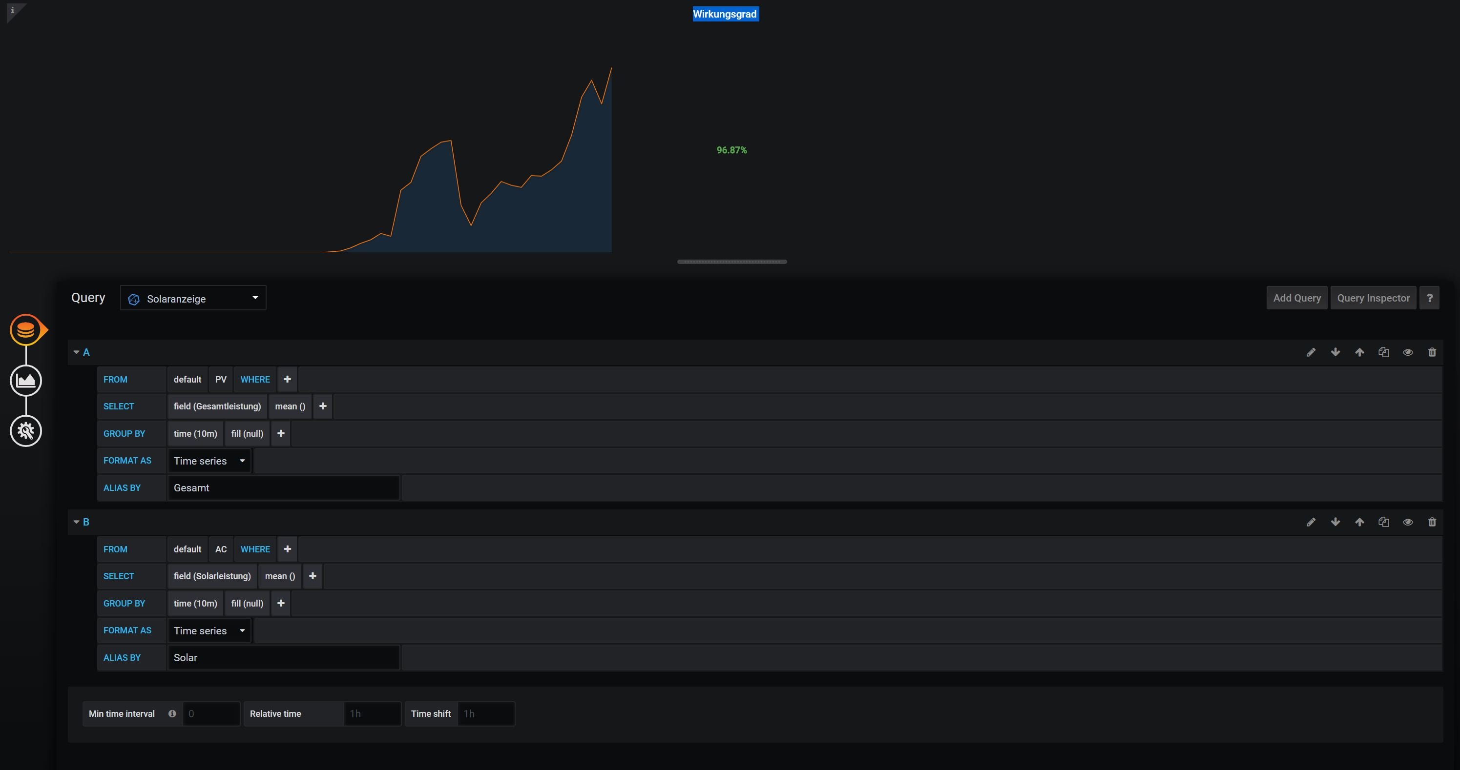

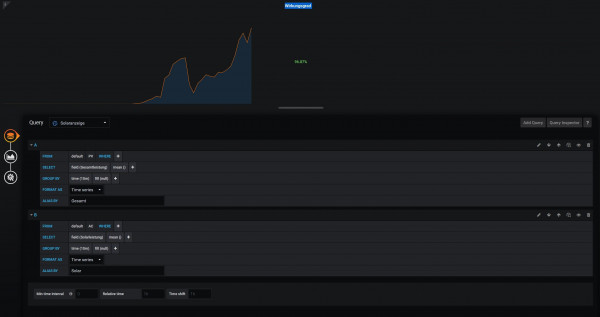

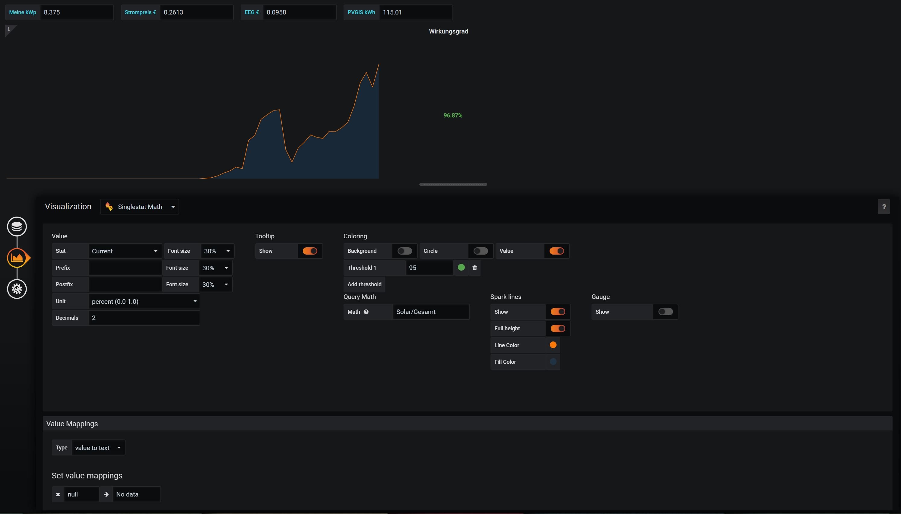

Zumindest einen kleinen Workaround habe ich noch gefunden um Daten aus verschiedenen Serien (measurements) miteinander zu verrechnen (mit InfluxDB). Es gibt ein Plugin mit dem Namen SingleStat Math, mit diesem ist es möglich (siehe auch Screenshots):
