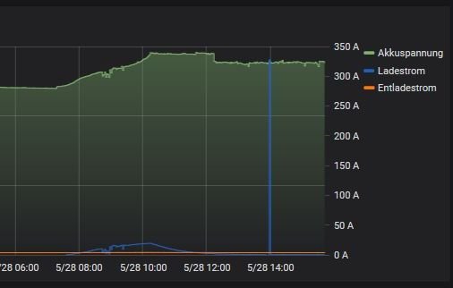

fast täglich zu verschiedenen Zeite habe ich einen fetten Stromwert, der niemals sein kann in der InfluxDB, der in der Anzeige unschön aussieht. Den lösche ich immer händisch raus. Lässen sich solche ausreißer nicht programmtechnisch abfangen? Mal ist er negativ, meistens positiv, aber immer 655,34Ampere.
> select * from Batterie where Ladestrom > 600
time                 			Entladeleistung Entladestrom 	Ladestrom SOC Spannung SpannungMaxHeute SpannungMinHeute Temperatur
2020-05-28T11:58:03Z 		54          		3.82         	655.34    	100 	14.02    	14.35            	13.22            	20

Ändere die Abfragen einfach ab als Workaround und hänge ein Where xxxxxx and Ladestrom < 600 and Ladestrom > -600 dran.
Das Problem gab es bei Kostal auch schon mal mit einem anderen Wert bis Ulrich sich drum gekümmert hat.
