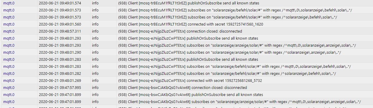

Im Broker kann ich das dann auch sehen: Diesen Wert möchte ich in Grafana anzeigen. Das geht nur in dem ich aus einer DB auslese, richtig? In der DB sehe ich folgende Tabellen: In keiner dieser Tabellen steht mein Wert. Ich hätte auch erwartet, dass da eine neue Tabelle erscheint.

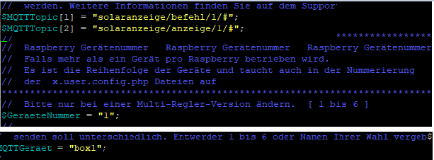

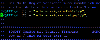

Was habe ich bisher gemacht. Ich hatte lt. Installationanleitung die user.config.php entsprechend ausgefüllt. Ging ja alles damit, bis auf das auslesen.
Nach deinem Hinweis habe ich mir nocheinmal die MQTT-Anleitung angeschaut. Habe gesehen, dass man ein 1.user.config.php anlegen muß. Habe das gemacht, die alte config umbenannt und die neue 1.user.config.php entsprechend der originalen config angepasst. Zusätzlich habe ich noch
"solaranzeige/anzeige/1/#"; hinzugefügt
siehe hier: Leider ging danach nichts mehr. Vom MQtt gab es keine Rückmeldung mehr. Habe jetz wieder die originale user.config.php aktiviert mit dem zusätzlichen Eintrag "solaranzeige/anzeige/1/#"
Jetzt funktioniert wieder alles wie vorher.
Wo ist mein Fehler?
Wo ist mein Fehler?

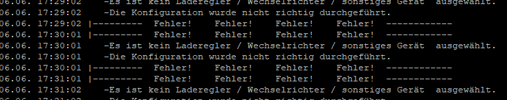

Hier mal die Fehlermeldung:
Ich hoffe du kannst wa damit anfangen.

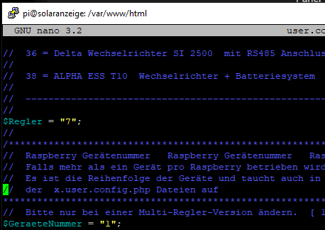

In der user.config.php habe ich einen Regler ausgewählt:

Kann es sein, dass du eine 1.user.config.php im Unterverzeichnis /var/www/html/ hast, die aber leer oder ungültig ist?
An dem Vorhandensein dieser Datei erkennt das Programm, dass es sich um eine Multi-Regler-Version handelt. Wenn die Datei vorhanden ist, muss die gesamte Konfiguration danach aufgebaut sein. Bei einer einzel-Geräte-Version darf die Datei nicht vorhanden sein.
Re: Wie kann ich die MQTT-Daten in der Influx DB ablegen
Die Datei war da mal so drin. Vielleicht kommt da auch die Fehlermeldung her. Denn sei 06.06.17:31 habe ich keine Fehlermeldung mehr.

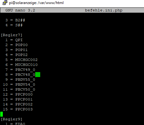

Das größte Problem war eigentlich zu verstehen, wer hier sendet und empfängt, wann was abgespeichert wird und wo. Ich kann mir vorstellen, das ich nicht der Einzige bin dem das so geht. Deshalb werde ich einfach mal meine Einstellungen hier posten. Vielleicht hilft es ja jemanden. Ich habe einen Wechselrichter von Steca PLI 5000-48 konfiguriert. Das Prinzip sollte aber auch für alle anderen Geräte das Gleiche sein.
Hier erstmal das Relevante aus der user.config.php
hier meine Befehle.ini

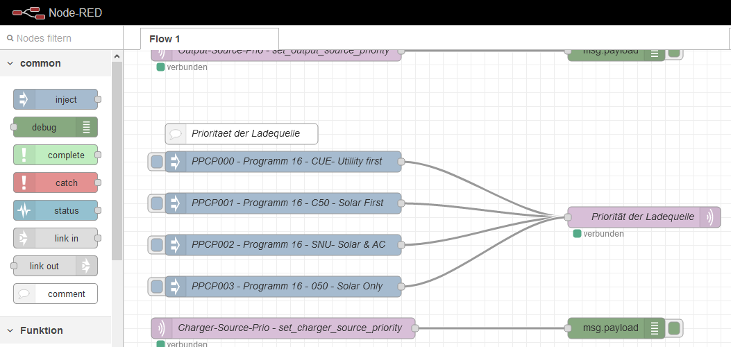

Die Befehle PBDV, PBCV, POP, PPCP habe ich unter "Node-Red" konfiguriert und getestet. Funktioniert wunderbar.
hier mal ein kleiner Screenshot:
Ich habe die Konfiguration in eine Json-Datei exportiert, welche man sich mich Node-Red anschauen kann. Gibt es bestimmt noch andere Programme die das können. Eine Anleitung zur Installation von Node-Red unter Windows habe ich hier gefunden:
https://wiki.instar.de/Erweitert/OpenHA ... r_Windows/

Und sorry noch etwas. In Iobroker wo der Mqtt Server ist bekomme ich diesen Datenmüll:

PCP usw. habe ich hier im Forum gefunden. Da sind die Begriffe ja ganz gut erklärt.
#notworking, ganz unten, stimmt nicht. Bei mir funktionieren die Befehle PPCP000, PPCP001, PPCP002. PCP003 gibt es auch noch.
Etwas schwierig war nur herauszufinden welcher Befehl den nun wirklich welche Einstellung am Gerät verändert. Da ist die Beschreibung manchmal nicht ganz eindeutig. Das habe ich dann durch probieren herausgefunden. Die Befehle die ich in dem Node-Red Json-File benutze habe ich ja durch die Kommentare erklärt und verweise ja noch sogar auf die Programm-Nummern im Steca-Manual.
Bzgl- deines Datenmülls. Da kann ich dir nicht weiterhelfen. Was mir aber noch aufgefallen ist, ist das ich die Nutzdaten in Node-Red als String und nicht als Zahl eingeben muß. Vielleicht hängt das damit zusammen.
