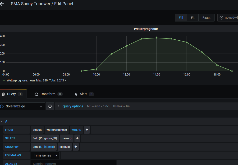

Hi Ulrich,
Ich taste mich weiter vor.
Frage:
Wie bekomme ich die Daten in mein panel?
Hugo1234
Beiträge: 19
Registriert: Sa 18. Apr 2020, 20:49
Hat sich bedankt: 3 Mal
Re: Solar-Prognosedaten
Beitrag von Hugo1234 »
Hi Ulrich,
soweit schon klar,
ich hätte aber wie es schon sagt die" Prognose" von morgen abgebildet.
Die angezeigte Kurve ist die Prognose von heute, die gar kein Sinn macht.
Wo ist mein Fehler ?
Hugo1234
Beiträge: 19
oder mache ich einen Gedankenfehler ?

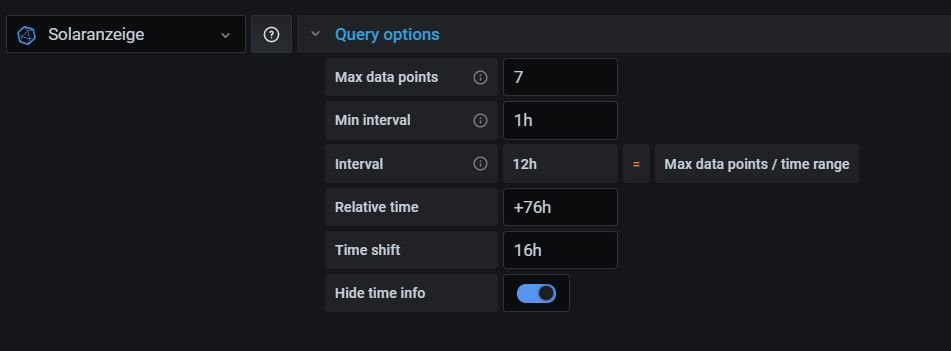

Beitrag von Bogeyof »
Probiers mal mit Einträgen bei Query options (hier z.B. für ca. 3 Tage mit dem heutigen Tag):
