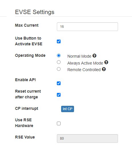

Die Wallbox muss eine EVSE DIN oder WB und zusätzlich mit dem WiFi Modul ausgestattet sein. Die Daten werden über Port 80 ausgelesen. In der user.config.php muss die IP Adresse = <IPAdresse> + Port = 80 + WR_Adresse = 1 angegeben werden. In der Wallbox muss die API freigegeben werden! Siehe Bild.
