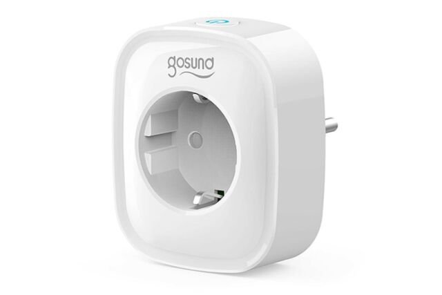

Der GOSUND SP1 und auch der kleinere Bruder SP111 sowie SP 211 230 Volt Zwischenstecker mit TASMOTA Firmware werden unterstützt. Baugleich ist auch der Blitzwolf GW-SHP6. Im GOSUND muss die IP Adresse des Raspberry angegeben werden und in der user.config.php $Regler = 23; sowie der $Topic Name, der im GOSUND eingegeben ist. Das Standard Dashboard ist das "Sonoff POW"

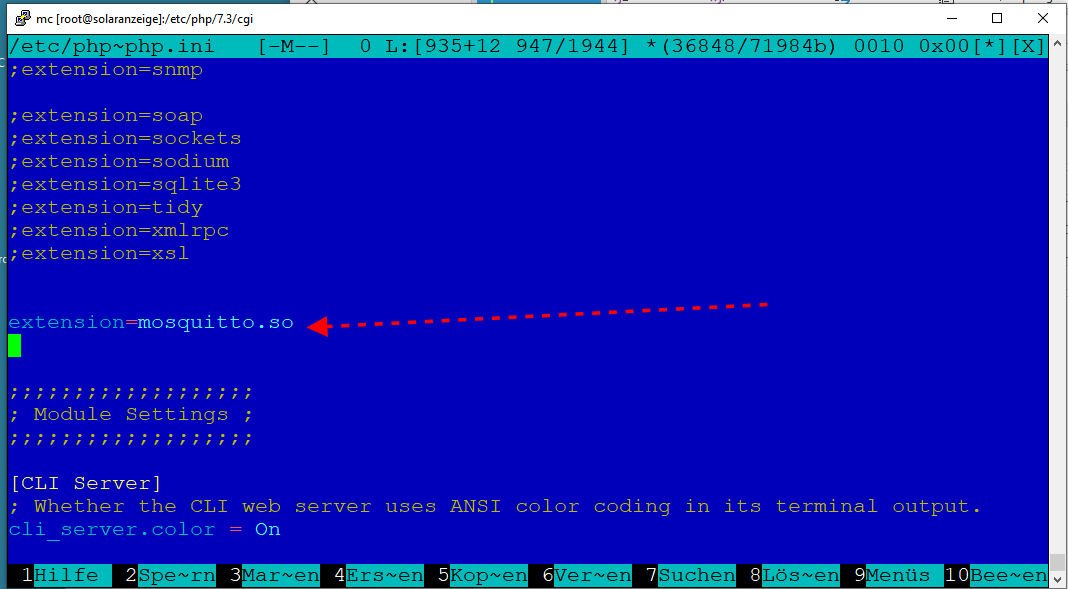

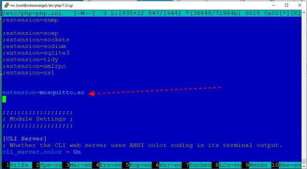

Bitte Prüfen, ob in der Datei /etc/php/7.3/cgi/php.ini der Eintrag "extension=mosquitto.so" enthalten ist. Ca. Zeile 945. Wenn nicht, bitte hinzufügen! Ansonsten geht der Button zum ein / aus schalten des Relais nicht.
