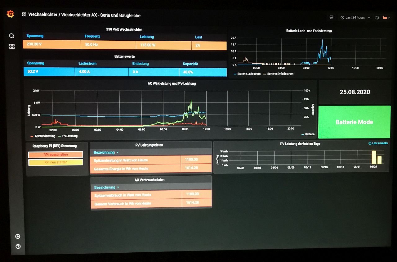

Ich verwende das AX Standard dashboard
und möchte neben der PV Tagesleistung auch noch die AC Wirkleistung, also den Verbrauch pro Tag darstellen.
Dazu habe ich das Panel für die PV Leistung kopiert. Das mit dem Spitzen AC Wert habe ich hinbekommen.
Das mit der AC Tagessumme nicht. Ich denke da muss ein weiteres Feld in die Tabelle "Summen".
Kann mir da jemand helfen?

Der Tageswert für die erzeugte Leistung wird in dem Script ax_wechselrichter.php errechnet, weil das Gerät so einen Wert nicht liefert. Möchte man Tageswerte für andere Variablen, so muss man das mit Grafana machen. Grafana kann rechnen und Tageswerte können so ausgegeben werden. Wie das genau geht, findest du hier im Forum, oder du must dich selber ein bischen mit Grafana beschäftigen. So ganz so einfach ist es nicht. Ich müsst das auch hier im Forum erst suchen.
