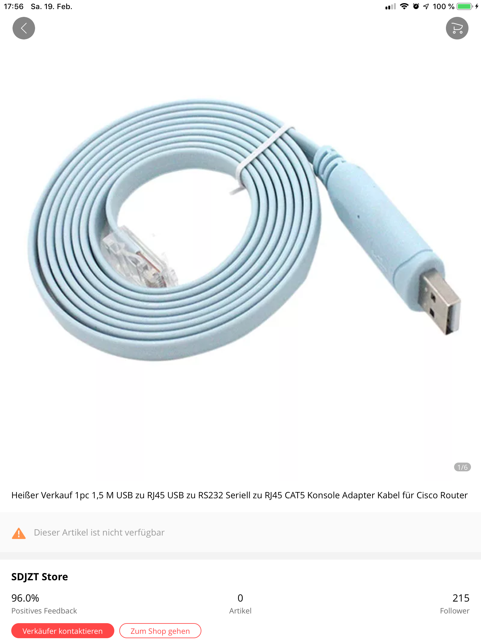

Danke Dir,
mit den Amazon Links kann man wenigstens arbeiten,
habe natürlich was falsches gekauft, zwar mit Chip, aber nicht konfigurierbar

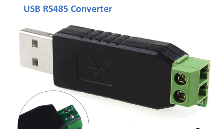

Re: eSmart3 USB zu RS485
was für Teile hast Du schon gekauft? Ich benutze diese Teile wie auf dem Foto und habe 3 Stück am Raspi4 in Multi-Version.
