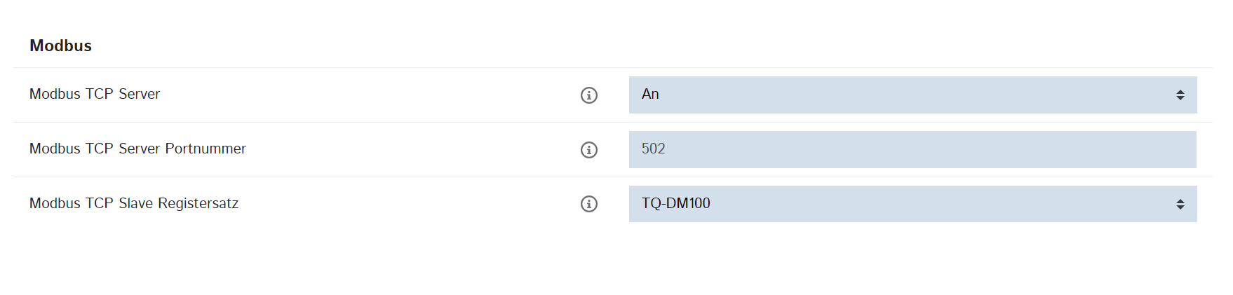

Die Webasto Wallbox wird per LAN angeschlossen. IP Adresse und Port 502 müssen in der user.config.php angegeben werden.

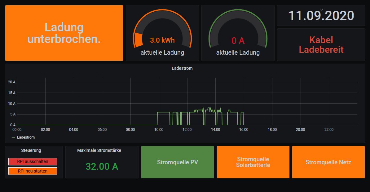

In der Wallbox muss MODBUS eingeschaltet und folgende Einstellung gemacht werden! Wichtig! Es gibt ein Webasto Standard Dashboard wie hier zu sehen.
